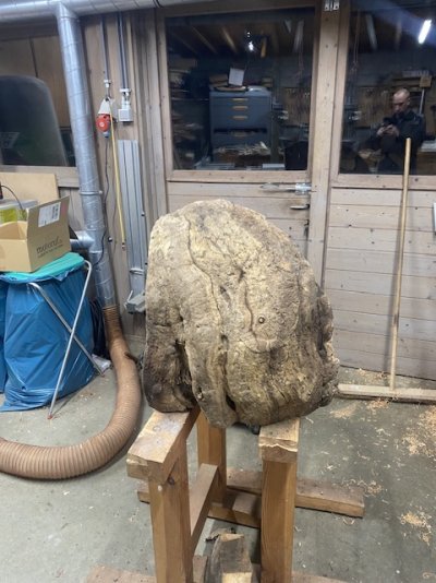

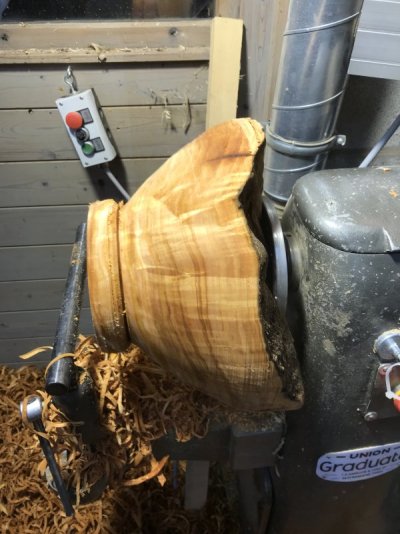

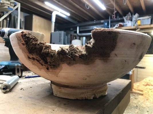

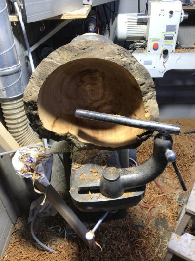

Vorige week heb ik een stuk van de wortelknol uit mijn regenwaterput gehaald. Het hout is niet verder aangetast. Het heeft nu een goede week gedroogd en is terug handelbaar.

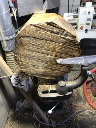

Met de kettingzaag en lintzaag op maat gebracht en dan opgespannen op de Union Graduate. Ruwe maat was goed 40 cm diameter en 20 cm dikte. Is tegen het maximum wat de draaibank aankan. Origineel kan er geen 20 cm dikte op, maar ik heb een slof gemaakt om het bed met 7 cm te verlengen.

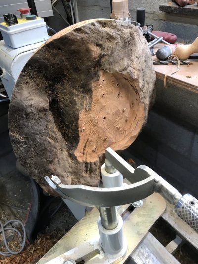

Eerst de voet er aan gedraaid.

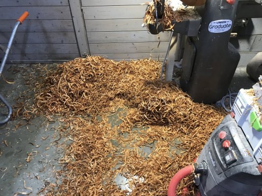

Een kruiwagen spanen verder.

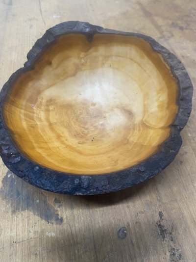

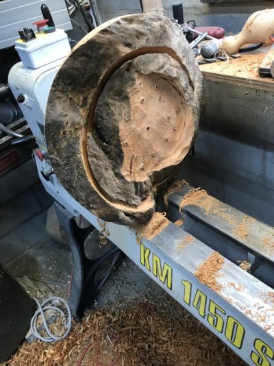

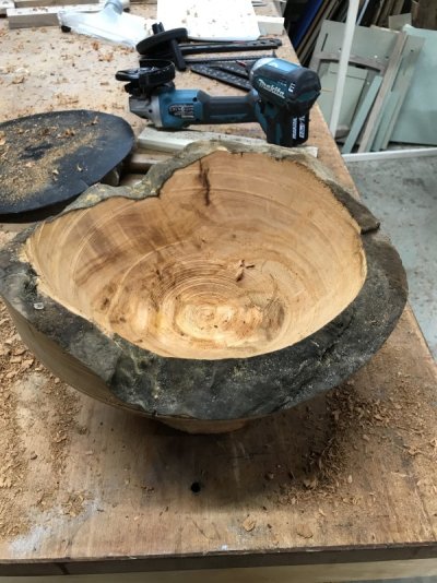

Ik heb de schaal daarna op de Killinger gezet om met de Easy Core schalensteker aan de slag te gaan. Dit is eigenlijk tegengevallen omdat ik enkel een 9" mes heb.
Het schaaltje wat er uit komt is klein en weinig bruikbaar.
Ik overweeg een tweede mes te kopen, maar welke maat is aangeraden? Het mes van 11" of 13"? Door voor te draaien op de Union kan ik een vertrekken van een schaal van 40 cm op de Killinger. Iemand ervaring?

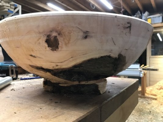

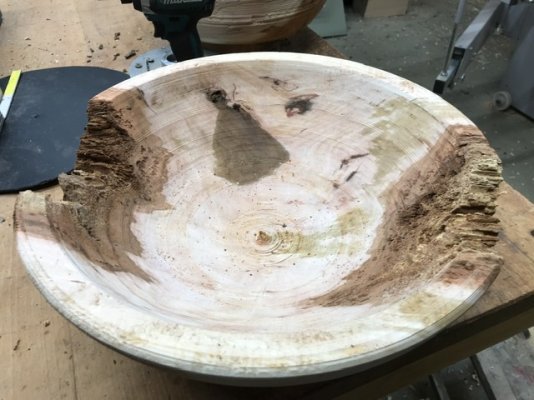

De laatste stap van het voordraaien terug op de Union. Voor het draaien van schalen werkt een kopdraaibank echt wel gemakkelijker. Wat een luxe om recht voor je werkstuk te kunnen staan.
De schaal is nu zover gereed als mogelijk. Na de zomer kan ik ze gaan afwerken.
Dadelijk nog even verder met een flink stuk perenhout.

Mooi werkstuk en aanpak. Ik heb de 9” en 11” zodat ik op de Stratos fu 230 (centerhoogte 23 cm) totnogtoe altijd uit de voeten kan. Je gebruikt easycore altijd boven het bed. Groter heeft voor mij geen zin heb ik gedacht.

Ik ga de 11" bestellen. Die gaat van 24 tot 31 cm. Bij een voorgedraaide (afgewerkte) schaal van 40 cm blijft er nog 5 cm wanddikte over. Minder wordt krap. De 13" gaat van 34 tot 38 cm. Dat is niet mogelijk op mijn draaibank. Nu is het wel zo dat het stuk dat ik uitgestoken heb klein was door de natuurrand. Er was een stuk wat flink uitstak en tegen de houder sloeg.Hierdoor was de hoogte van het uitgestoken stuk klein. Bij een schaal met een vlakke bovenkant gaat het uitgestoken stuk groter zijn bij de 9".

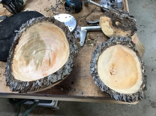

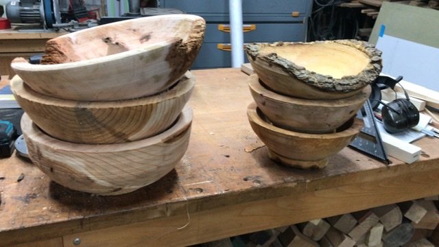

Ik heb het mes van 11 inch ondertussen gekregen. Nu kan ik een tweede, bruikbare schaal steken.
Het kleine stuk is met de 9 inch maar is te klein. Tweede is 29 cm. Hopelijk droogt het hout zonder barsten, maar ik heb een beetje schrik dat het niet zo gaat zijn. Met peren heb ik niet zo een goede ervaring.

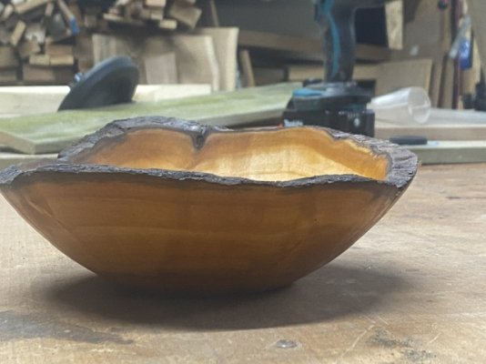

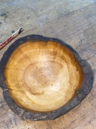

Ik heb enkel weken geleden alle resterende stukken uit de regenwaterput gehaald. het hout heeft er nu drie jaar in gelegen, lang genoeg naar mijn zin. Het is niet verder aangetast, wat ook de bedoeling was.
Van één stuk dadelijk een schaaltje gedraaid. Voorgedraaid en dan een namiddag in de oven op 40° gedroogd. Het is niet vervormd en het resultaat vind ik geslaagd.

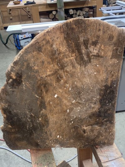

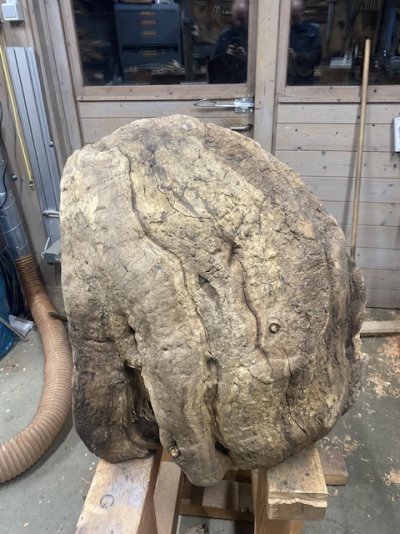

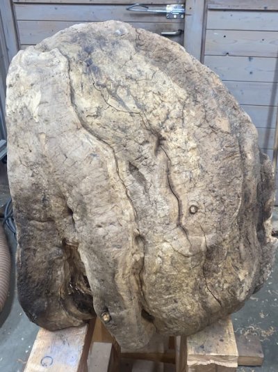

Ik heb nog verschillende stukken waaronder dit grote stuk (60 cm hoog, 50 breed). Ik weet nog niet wat er mee doen. Eerste idee was uiteraard schaal draaien, maar dat vind ik nu een beetje zonde. Misschien de achterkant uithollen en er een lamp van maken?
Of iemand een ander idee?
