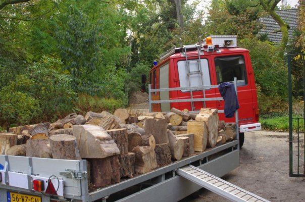

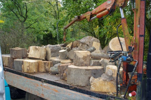

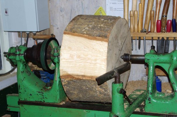

Van de week naar Arboretum Trompenburg geweest en met mijn vrachtwagentje met aanhanger een lading hout opgehaald.
We waren met 5 man van de houtdraaivereniging, was een mooie dag.

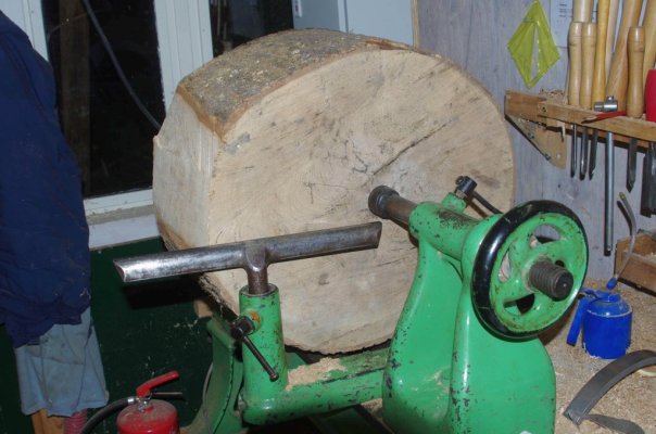

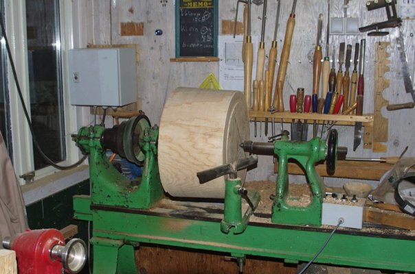

Het eerste blok op de draaibank gezet.
Houtsoort durf ik niet te zeggen, vochtigheid is ongeveer 15%
Het blok is 60cm doorsnee en ongeveer 30cm dik.

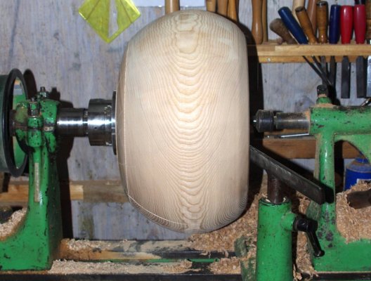

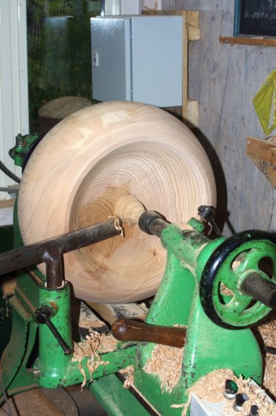

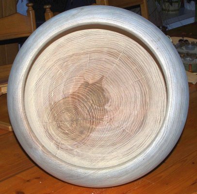

De buitenkant is rond.
Ik zat te denken om de buitenkant zo te laten wat vorm betreft en de binnenkant als schaal of recht naar beneden uithollen.
Wat denken jullie?

Ik denk dat het ook afhangt van de functe die het krijgt. Ik heb wel eens bakjes van wenge gemaakt met een lichte deksel. Erg strak. Maar bij deze afmeting. Ik denk dat het gaat tegenvallen.

Hij zal niet erg cilindrisch blijven denk ik. De bovenkant kan vrij krimpen, de bodem niet. Een uitvallende vorm wordt minder uitvallend. Een rechte vorm wordt scheef.

Voor een plantenbak (of voet-) kan recht prima maar (inderdaad bodem trekt bol) als je er iets decoratiever van wilt maken zou ik buiten en binnen rond(er) maken. Een bolle buitenkant is ook prachtig bij deze maat.
