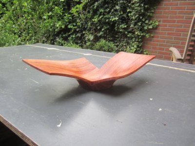

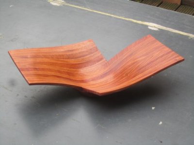

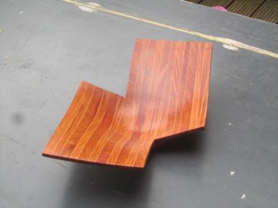

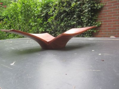

Men neme een hele stapel latten 10 en 15 mm van copaiba-hout, daartussen een wit velletje fineer en een paar potten lijm.......Nachtje wachten....het hele blok naar de lintzaag, daar zaag je er een cirkel uit van een kleine 480mm en dat sleep je weer naar de draaibank. Dan sta je een poosje achter de draaibank met krullen totaan de knieen. Weet terug naar de lintzaag en daar zaag je een aantal stukken uit de schaal. In het kort is dat wel het hele project. Beetje gekheid natuurlijk maar soms is het gewoon niet veel ingewikkelder. Er gaat natuurlijk een periode van ontwerp aan vooraf maar verder is het redelijk simpel.
Afmetingen : 480 mm doorsnede, 100mm hoog
Afwerking : 2 lagen "vernieuwde"houtolie van de Cokerij, hierna nog even een behandeling met carnaubawas.
Deze schaal is te koop, mocht iemand belangstelling hebben geef dan even een seintje.

@Sam : het uitzagen van de stukken heb ik volgens de "gulden snede"gedaan , dat is altijd wel een mooie richtlijn.
