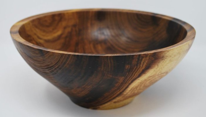

dus kwam ik die papieren zakken weer tegen tijdens de zoektocht naar iets anders;). Owjaaa, die hadden we ook nog. Dus het stof van de draaibank verwijderd en weer eens een poging tot draaien ondernomen met hieronder de foto's van het resultaat. Buitendiameter = 23,5 cm, hoogte = 10 cm wanddikte = 1 cm.

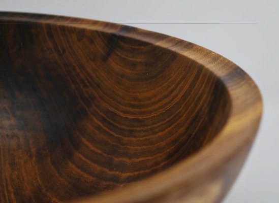

Voor de verandering eens een licht profiel in de rand gedraaid. Heeft wel wat...
Mooie tekening in het hout...

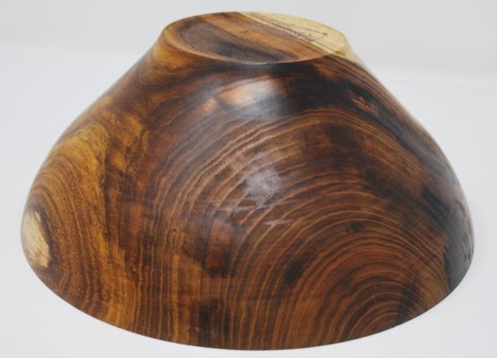

En toch weer een leermoment. Bij het afwerken met de Verbeterde Danish Oil krijg ik bij het afwerken - met name op de buitenzijde - een vlekkerig oppervlak. Ondanks het strikt volgen van de gebruiksaanwijzing. Dat was zo lelijk, dat ik toch moest besluiten de buitenzijde iets af te draaien om weer een maagdelijk oppervlak te verkrijgen:cry:. Ondanks de scherpe gereedschappen dan toch wat vibratie in de schaal tijdens het afdraaien. Dat was met intensief schuren niet meer weg te werken. Op het oog leek het netjes, maar bij het wederom in de olie zetten, kwamen ze keurig netjes weer tevoorschijn. Is op deze foto goed te zien.DSC_0158.jpg

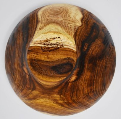

Na het afdraaien van de pen op de bodem, deze iets hol gedraaid, geschuurd, m'n brandmerkje er in gezet en toen ook afgewerkt met de olie.

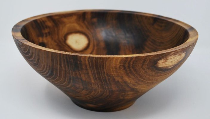

Qua vorm is het - vind ik - een mooi schaaltje geworden. De afwerking - Soit, daar moet ik nog eens over nadenken:unsure:...
Ik sluit af met een vraag: dat vlekkerige uiterlijk, komt dat door het hout (er zijn delen die de olie sneller opnemen en delen waar dat langer duurt)? Heb ik iets fout gedaan? Ik heb telkens met een kwastje dun opgebracht, half uurtje laten intrekken en dan het overtollig materiaal er af geveegd en dan 24 uur laten uitharden voordat de volgende laag er over heen ging. Ik denk dat er nu zo'n 10-11 lagen op zitten. Ik had een glanzend uiterlijk willen bereiken, ik begrijp dat er dan meer dunne lagen moeten worden aagebracht, maar daar ben ik mee gestopt (voorlopig dan).

Heb je de olie verdunt? Zelf ben ik niet weg van Danish oil. Ik vind het resultaat niet zo geweldig. Tungolie micro kristallijne was geven betere resultaten hoewel die na een tijd soms ook nog eens gepolijst moeten worden.

Da’s ‘n idee….aan verdunnen heb ik niet gedacht. Had ik wel kunnen doen want ik heb terpentijnolie in huis. Dat ga ik bij de volgende eens proberen. Dank voor de tip heren!

De vlekken krijg je ook wel als je kersen afwerkt. Schuren tot minimaal 400 is vaak dan de oplossing, misschien hier ook?
