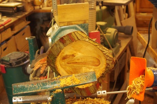

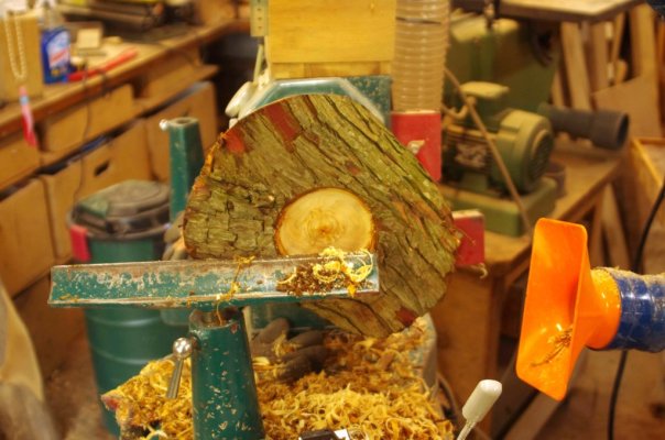

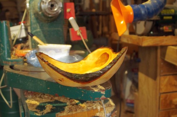

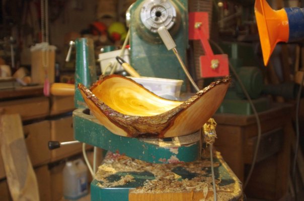

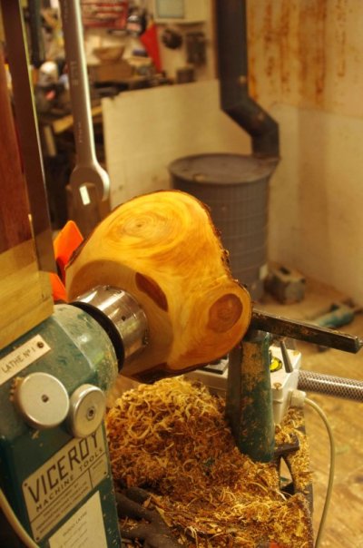

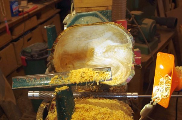

Een aantal weken geleden kreeg ik een stammetje van een Taxodium wat afkomstig was van stormschade.
Het plan was gelijk vers draaien/schuren en in de olie zetten en dan kijken wat er gebeurd bij drogen.
Als hij droog is even de onderkant weer vlak maken.
Voor het schuren met een heteluchtblazer het oppervlak droog gemaakt en dan geschuurd tot korrel 320
Onderkant is al klaar , geschuurd en in de olie
Nu de goede foto,s de verkeerde foto,s zijn verwijderd

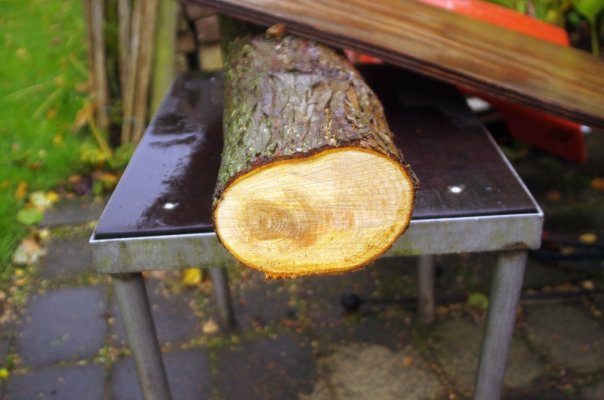

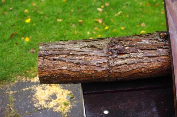

Nee, het is Taxodium, zoek maar op die naam.
Het hout van Taxus ziet er ook anders uit, kijk maar naar de kleuren.

De tweede reeks fotos lijken mij toch te verschillen qua houtsoort tegenover de eerste, aan de bestandsnamen te zien lijkt er een tijdsverschil van +-600 fotos tussen de reeksen te zijn.
Het zijn wel mooi schalen met natuurlijke rand.

Taxodium Distichum is de Moerascipres. Is inderdaad óók een conifeer en een naaldboom, maar een ander 'geslacht' dan de Taxus. Deze verlies in de herfst al zijn naalden, de Taxus niet. De Moerascipres staat veel aangeplant in steden en dorpen, net als de Watercipres (Metasequoia Glyptostroboides), die er (bijna) als 2 druppels water op lijkt.

Ronny63 je kon wel eens gelijk hebben dat ik de eerste reeks verkeerd geplaatst heb.
Ik ga het nakijken en zo nodig corrigeren.

Heel mooi geworden, ben wel benieuwd hoe het werkt. Er is nog wel een stammetje;)

Ik ben ook benieuwd hoe het werkt.
Volgende week in de verbeterde houtolie zetten.
Ik heb het nu in de kamer op tafel staan.
Kunnen altijd afspreken.
