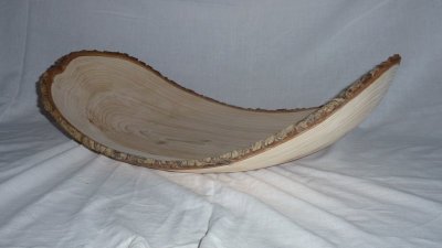

Schaal met natuurrand, 600mm overmeten.

Heel dun gedraaid, de natuurrand kunnen bewaren zie ik waarvan ik enkel een super wow kan zeggen Chris.
Het is een topper.
Inderdaad dit vind ik een topper, mooi dun gedraaid en de natuurrand erop kunnen houden chapeau, welk hout heb je gebruikt?

Zeker heel mooi en ook de kleuren combo, ik zie er al een aantal van 2 meter lang als ligbed voor in de tuin, maar ben bang dat een draaibank dat niet gaat redden.

Lijkt me knap werkstuk maar is voor mij nog meisterklasse..
Hoe span je dat in als je de binnenkant draait? Met een lijmblok ofzo??

Moet kunnen. Ik ken iemand die een complete TV-stoel in de vorm van een naturrandschaal gedraaid heeft, incl. een (ronde) voet.
Ik ga daar eens op googelen, maar we praten dan niet meer over een hobby draaibank, Ja Juuiaan, ooit als de tijd rijp is zal ik me ook aan het draaien gaan wagen
want het lijkt mij een machtige hobby, vooral met alle kunstwerken die hier voorbij komen.

Fraai, zoiets heb ik niet lang geleden ook gemaakt, leuk om te doen
is 60 van punt tot punt of over de buiten/kromme zijde ?

Iedereen bedankt voor de complimenten.
De houtsoort is een dennensoort maar meer kan ik er helaas niet over zeggen.
Het opspannen is inderdaad met een grote lijmblok die ik meerdere keren zal kunnen gebruiken aangezien ik nog enkele stukken liggen heb.
De 600mm is gemeten van het hoogste punt van de ene kant naar het hoogste punt aan de andere kant.
Google maar eens Kaspar Straub.......
