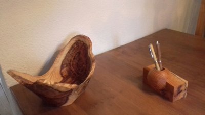

Goedemorgen,
Taxus-schaal met natuurlijke rand.
30 cm. doorsnede en 15 cm. hoog.
Uit taxus stam gedraaid.
Let op met dit soort schalen te draaien.
Groeten,
Piet Lamers

beste hans
met ,let op,bedoel ik dat je met het uihollen een gedeelte in het luchtledigen draaid.
als niet goed oplet het je vingers kan kosten
gr piet lamers

Yep, zeker een punt..
ik vond het ook lastig om de rand enigzins gelijk van dikte te krijgen en houden.
Hans
ik heb een halfronde leunspaan die in de schaal past ,
daarbij de tegencenter zo lang mogelijk laten zitten en met een scherpe schalenguts afdraaien
gr piet lamers
