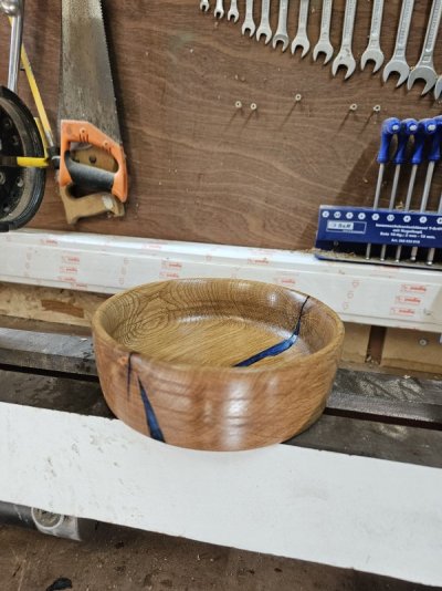

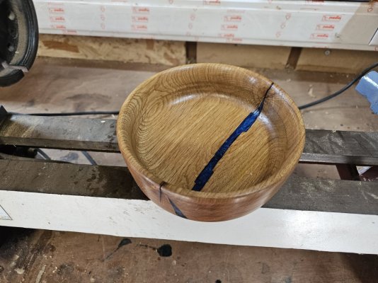

Schaal met epoxy

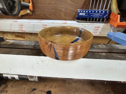

Ik zie er ook geen fruithout in en mijn idee is ook eikenhout. Gezien de scheuren heb je een uitdagende schaal/bak gedraaid. Epoxy goed gedaan. De vorm is niet zo mijn ding. Maar smaken verschillen.
jast
23 feb 2016
32
12
Eik is het zeker niet. Ik ben 99% zeker dat het kers is. Ik weet waar de stronk vandaan komt. Mogelijks heeft de finish het hout veel donkerder gemaakt dan het origineel was.
Draaisporen zitten er inderdaad nog teveel in. De techniek kan daar nog beter.

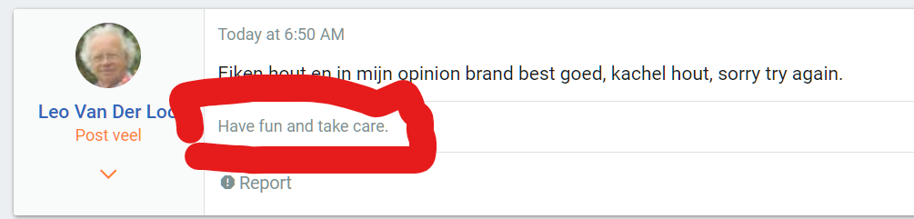

@Leo Van Der Loo
Sure... Tijd om je onderschrift te herzien denk ik
De vorm is een gevolg van mijn beperkte kunnen :)

Yes, en dat is all lang geleden, maar als Ik zo'n stuk hout had ging het wel de kachel in.
En misschien weet de OP "zeker" wat voor soort hout het is, Ik weet zeker dat het geen kers is.

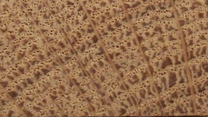

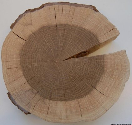

En we gaan niet by de kleur maar by de opbouw van het hout, de nerven en hout stralen zoals in Eik.
Open of gesloten cellen etc.

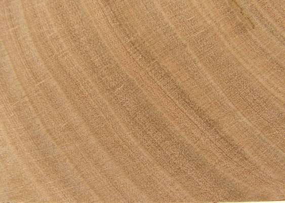

Vergelijk dat met Kersen hier.
