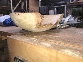

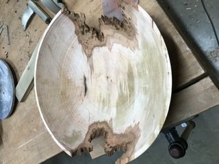

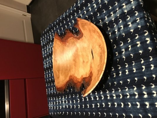

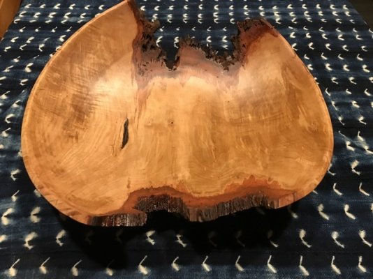

Kuik heb dan toch een schaal nat volledig gedraaid. Diameter 40 cm, hoogte 13. Wanddikte is nog ongeveer 1 cm.
Nu komt de uitdaging: heel houden en netjes schuren. RV is nu 27% )gisteren nog 30).
De rotte delen moet ik nog stabiliseren. Ik heb gietepoxy, maar weet niet of dat mooi gaat zijn. Misschien gewoon met olie.

Ik vind ze wel wat hebben. Met het gebruik van epoxy moet je je afvragen Wat voegt het toe? Wordt het er mooier van? Ik denk van niet maar als jij denkt dat je wel iets moois kan toevoegen dan zeker doen.
Ik hoop dat je hem zonder scheuren de komende week door krijgt.
Succes.

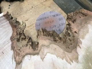

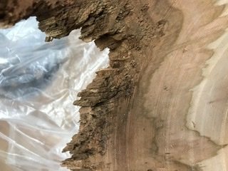

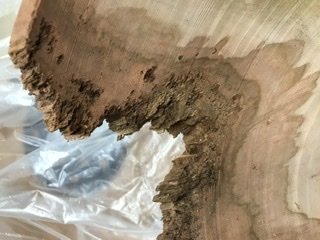

Het gaat over deze delen. Wat poreus en rot is ga ik nog verwijderen (afborstelen). Maar wat overblijft is ook niet erg stevig. Daar wil ik nog iets aan doen.
