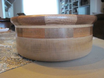

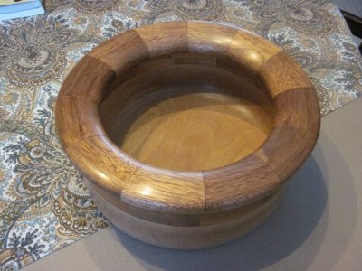

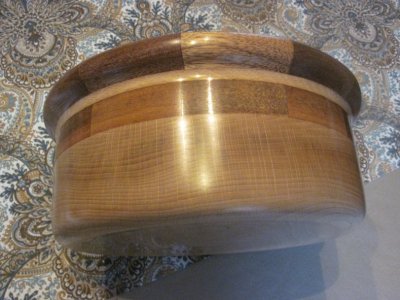

Stefke mooie kom, Hout beweegt, het werkt omdat het vocht uit de lucht opneemt of er aan terug geeft, hoe beter je het hout afdicht met een finish die geen/weinig vocht doorlaat, hoe langer en minder het hout zal werken.
Met hout verwerken heb je ook nog te maken met spanningen in het hout, als je hout bewerkt word het evenwicht van de spanning veranderd en zal het hout bewegen tot het weer in evenwicht is.
Beuk is een hout dat meer werkt dan meeste hout, en omdat het een block was die je uitgedraaid hebt, ging het bewegen, en dat is waar je grootste kans van falen ook is, omdat anders beweegt dan de segmenten moet de houtlijm dat verschil opvangen, soms breekt die bond en gaat het scheuren
