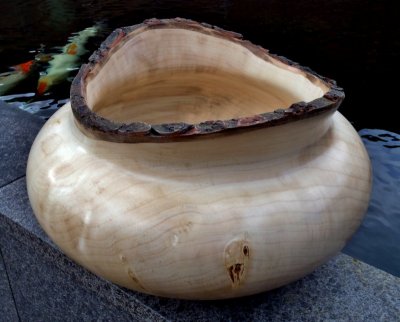

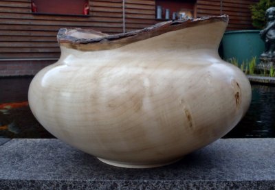

Vandaag een voorgedraaide schaal-pot-vaas of hoe moet ik het noemen afgewerkt.
De schaal heb ik 11-11-2014 voorgedraaid en de laatste maand bleef hij in gewicht stabiel, dus moest hij droog zijn.
De hoogte van de schaal is 22,5cm de doorsnee is 36cm afgewerkt met friction polisch.

Ja Didier dit is de eerste van 44 voorgedraaide Esdoorn schalen. Er zijn ook schalen bij van 80cm doorsnee maar die zijn nog niet droog genoeg.
Overigens is het nog vrij lastig om het hout goed glad te draaien, bij de overgang van langshout naar kops hout heeft het de neiging om wat uit te brokkelen.
Maar met goed scherp gereedshap en wat extra aandacht is het wel te doen.

Mooie schaal/kom Rien met fraaie natuur rand, deze moet dan toch goed strak blijven zitten zodat je het kan houden, moet ik toch ook eens proberen, maar bij mij komt de schors altijd los bij het drogen ??? gr stefan
Bij deze schaal zit de schors nog heel goed vast en ik heb er niks extra aan gedaan alleen bij de afwerking heb ik er de friction-polish er met een kwastje vrij dik opgezet.

@Stefan: in mijn ervaring blijft de schors beter zitten als de boom in de winter is omgezaagd. Ik heb net vers iepenhout binnen, en daar zit al weer zoveel sap in de bast onder de schors dat de schors echt niet blijft zitten.
