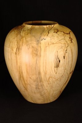

Omdat foto's leuk zijn om naar te kijken (dus schroom niet, zet je eigen werkstukken in de etalage!) een paar van mijn laatste draaisels:

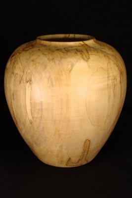

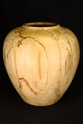

Een vaas in esdoorn, ongeveer 40 cm hoog. De esdoorn lag sinds november 2016 op mijn oprit, en was nu wel 'rijp' - er groeiden inmiddels 5 soorten paddestoelen op. Het hout was bijna al te zacht om te verwerken. Holt snel uit, dat wel.

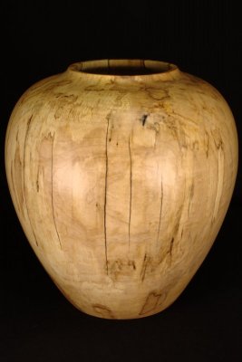

De rechte zwarte lijnen in de 1e foto zijn scheuren die in de buitenkant van de stam zaten, door het drogen. Ik heb ze gevuld met tweecomponentenlijm met zwarte kleurstof, het leuke is dat door het drogen van de vaas die naden iets gekrompen zijn waardoor de lijm nu net voelbaar naar buiten gedrukt is.

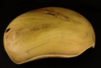

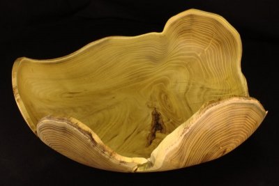

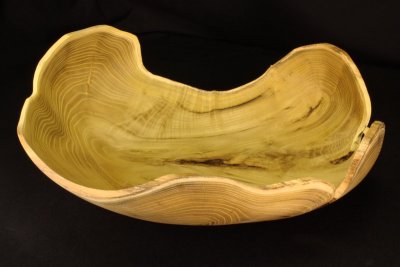

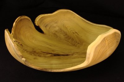

Een schaal uit een driesprong in een robinia stam. Diameter ongeveer 45 cm.

Jurriaan.... super mooi.
De vaas heeft een mooie rustige vorm waardoor het oog meteen op de vervuring valt... top.
De schaal heeft een geweldig lijnenspel in het hout. Deze schaal zal best hard werken zijn geweest.... Robinina is hard en dan ook nog eens een driesprong, petje af.

Ik vind robinia altijd heel fijn hout om in te werken - het is hard, maar niet stomp-makend, het is vrijwel altijd droog genoeg om goed te schuren, het werkt niet te veel, je hebt vaak een prachtige rekening en die wilde rand geeft vaak wat extra's.

Eh, dezelfde als altijd - buiten reguliere, rechte schalengutsen, binnen een niet te extreme vingernagel zoals hier links
http://thompsonlathetools.com/guarantee/
en voor de bodem binnen net zo'n beitel, maar dan met een stompere hoek. Een Thompson Deep Bottom Gouge heb ik ook geprobeerd, werkt ook prima.
https://www.woodworkersinstitute.com/wood-turning/kit-tools/hand-tools/thompson-cpm-15v-and-deep-bottom-gouge/
en dan bovenaan even naar de laatste foto gaan. Alleen het slijpen van die DBG is wat eng, hij lijkt bijna klem te zitten tussen de slijpsteen en de steun, en als hij echt klem zou zitten zou ik daar niet graag dichtbij staan. Hier zou een geheel egale diamantschijf voordelen hebben boven een 300 mm slijpsteen.
Daarom slijp ik een stompe hoek liever uit de hand op een steun.
Maar die deep bottom gouge dat lijkt toch net een afruwguts?

Jurriaan, Mooie schaal en zeer mooie vaas! Is dat uit een stam maw incl kernhout en hoe voorkom je dan (teveel) scheuren? Heb net een schaaltje uit kops esdoorn gedraaid en die valt in twee stukken uiteen.. groeten, hans
Jurriaan
1 jul 2009
3.373
793
Beneden Leeuwen
www.houtenschalen.nl
Ja, de vaas komt uit stamhout in de lengte.
Tja, drie dingen:
1) de kern zit er niet in (de boom was 60-70 cm dik)
2) dun genoeg
3) als het hout flink beschimmeld is, wordt het ook wat zachter en barst het wat minder.
