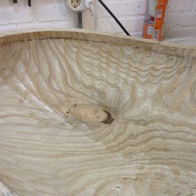

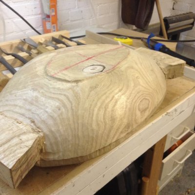

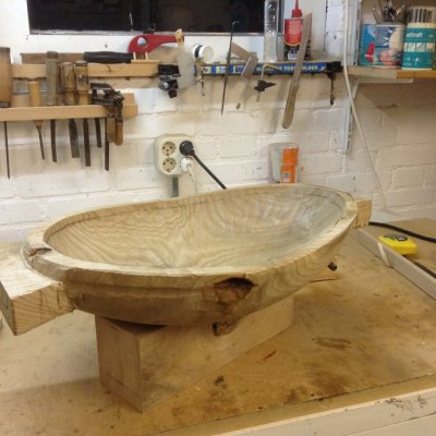

Op de ODH 2016 :))) begonnen met een schaal uit Catalpa. Hij nadert zo zoetjes aan de voltooiing. De afmeting is plm 45*30*10 hoog en de dikte is nu nog plm 10mm. Het ruwe werk is binnen en buiten gedaan met de Picchio / Woodpecker en daarna de buitenkant met haalmes en spookschaaf. Op enkele plaatsen wordt een blokschaafje gebruikt, bijv. de boven-buiten-rand.
Foto's
80CD3D86-C297-46C3-8DDF-7315FAC621A5.jpgA53943F0-987F-4F96-A310-EC4048E00FFF.jpgA0067870-48BF-4CDD-B280-7224FA6E9E67.jpg
Ik weet niet of het goed te zien is maar de binnen kant heeft lange ondiepe sporen van de guts van boven naar beneden, en de buitenkant is glad. Er zaten een paar flinke noesten in en voorlopig blijven die gewoon zo zichtbaar. De afwerking wordt gedaan met lijnolie en bijenwas, stel ik me zo voor.
De handgrepen zijn nu in wording en worden almaar slanker..

Edwin,
Ja dat vindt ik ook een leuke gedachte. er zijn zeker 20 mensen die er aan hebben meegesneden, zowel op de ODH als ook in Fort Vechten; daar was ook een 1-handige jongen bij die de klopper hanteerde terwijl ik de guts vasthield..
Momenteel is de rand glad over een diepte van 15 mm aan de binnen kant (daaronder komen de groeven) en ook de bovenrand en de buitenkant. Ik denk dat ik de boven-randen wat zal breken (dia 4 mm) maar ik wil de structuur wel zichtbaar houden. De bovenrand verloopt glooiend van buiten naar binnen. Als de handgrepen klaar zijn, die worden er glooiend vanaf de zij en onderkant aan gesneden, verander ik misschien van gedachten en wordt de boven rand rond. Afwachten maar..

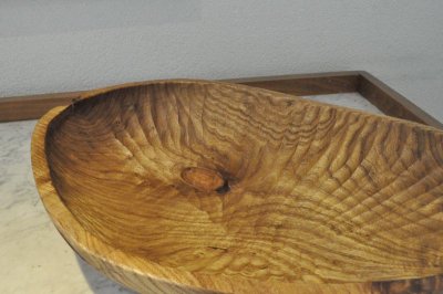

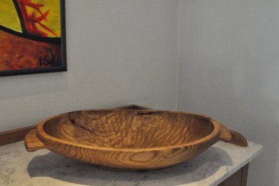

Hierbij de laatste twee foto's van de schaal in Catalpa nadat hij is afgewerkt met lijnolie.
Er is nu verder niets meer mee te doen, op naar het volgende project:cool:.
