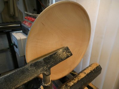

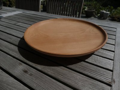

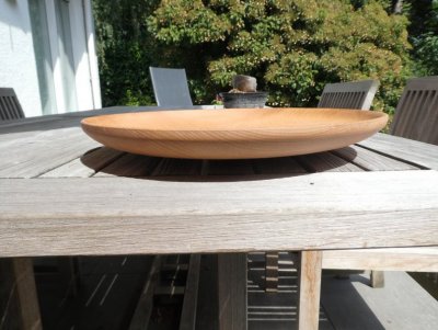

Hierbij de foto's van mijn laatste project, de eerste van twee schalen uit een plaat beukenhout die ik enkele jaren terug via mijn zus en zwager van een gepensioneerde meubelmaker heb gekregen. Er zaten wat wormgaatjes in bij de rand en het midden maar die zijn nagenoeg verdwenen. Deze schaal is 36 cm rond en plm 5 hoog, de wanddikte begint bij 4 a 5 mm. Afwerking met minerale (paraffine) olie. Erg fijn hout om mee te werken trouwens.

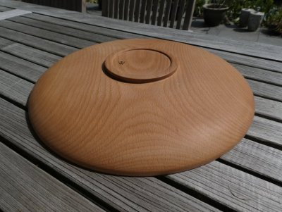

Dank jullie wel voor de lovende reacties. De bodem van de schaal is vrijwel perfect ;) maar er zit nog een heel kleine welving in die ik pas voelde toen er al voldoende geschuurd was. De voet is rond 130 mm en ca 6 mm hoog, en ik heb de zwaluwstaart hoek laten zitten omdat ik dat we passend vond. Inderdaad, lage fruitschaal of gewoon zomaar op tafel.

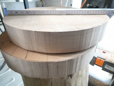

Mocht je trouwens iets diepere schalen willen maken, dan kun je er ook eerst een plankje oplijmen, waarvan je de voet maakt. Dan heb je de volledige hoogte van het beukenhout om een schaal van te maken, met of zonder voet, precies zoals je wil.

Jurriaan, dank voor de tip, in dit geval wilde ik wel iets van een rand waar de schaal op zou staan dus heb ik heb hem maar plm 6 mm diep gemaakt een daardoor weinig verloren. In een geval aan de binnenkant en bij de andere aan de buitenkant geklemd. Ging eigenlijk even goed. Groeten , Hans
