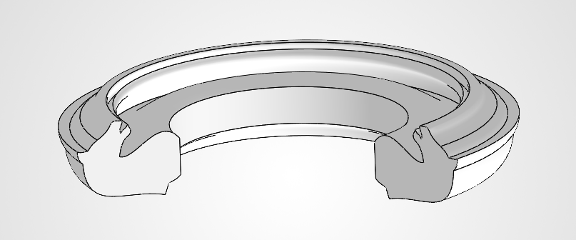

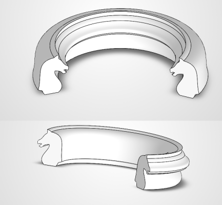

Ik heb wat zitten tekenen, en hoewel ik geen ervaring heb met Reifendrehen, behalve het kijken naar youtube-filmpjes, denk ik dat een schaak-paardenhoofd eigenlijk best meevalt - als je een ring opspant en daarin een profiel uitdraait met de oren 'naar de losse kop toe', de manen aan de buitenkant, en de snuit aan de binnenkant...

Ik ken ze alleen dat voor een paard een grote bol is en dan weerszijden afgeplat wordt waarna met de figuurzaag het model wordt gezaagd . Rekening houdend met de richting van de nerf

De afwerking van de kop is in mijn ogen crucialer voor het eindresultaat dan de manen die ietsje breder zijn. Benieuwd!

Hou er rekening mee dat de ring zo’n 17 tot 23 cm in diameter moet worden uit als het kan een massief stuk kops hout… fijnnervig

Bedacht me erna dat je het hoofd natuurlijk ook zijwaarts kan orienteren.

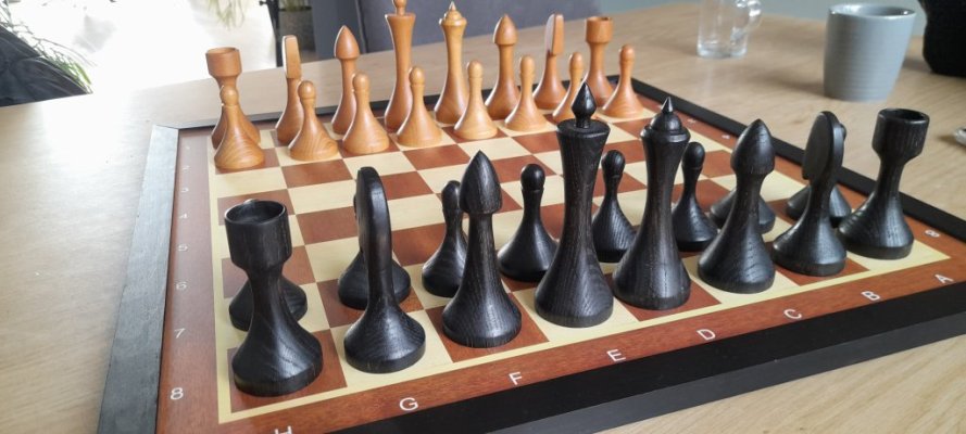

StkHd
7 aug 2014
Vorig jaar ook zelf een schaakset gemaakt, beetje modernere vormgeving. Ik kan beamen dat het dupliceren van de pionnen erg moeilijk is, volgende keer ga ik er een kartonnen mal voor maken zodat ik kan zien of de maten wat meer overeen komen.
In deze vormgeving is het paard wel iets eenvoudiger dan in de klassieke vormgeving...
Onderste stuk draaien en dan de kop met schuurmachine en beitels te lijf gaan.
Haha, hij is erg goed gelukt! Die moderne stijl ga ik ook zeker nog eens proberen. Wel lastig met al die dunne halsjes.
Ik was ook nog bezig met een wat.. abstracter setje. Denk dat ik de paarden ook op jouw manier ga doen nu, goede tip! ;)
