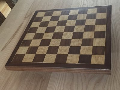

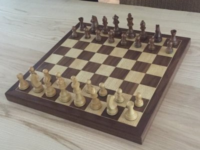

Hallo Roelof,
Ik zie dat Stijn je al antwoord heeft gegeven.
Als je geen toegang hebt tot deze filmpjes, het is geen “rocket science”.
Wat je waarschijnlijk ook al in andere filmpjes hebt gezien:
-Maak 4 stroken van donker hout en 4 van een lichte soort.
-Lijm die om en om aan elkaar
-Zaag hier stroken van 50mm van
-Lijm die weer om en om en je hebt een schaakbord
-Lijm het geheel op een overmaatse drager (ik heb 12mm multiplex gebruikt)
De afwerking qua frame kun je daarna zo gek maken als je zelf wilt.
Allerbelangrijkst is dat je zeer nauwkeurig werkt. Iedere afwijking valt op.
Ik wilde een wat robuust schaakspel, dus heb ik het frame wat stevig aangezet. Daarnaast heb ik er een smalle bies van essen aan toegevoegd.
Ik heb het bord als afwerking gepolitoerd en van een waxlaagje voorzien. Dat geeft een zeer strak resultaat.
Als illustratie wat foto’s bijgevoegd. Kun je ook de verhouding tussen bord en stukken zien.

Mooi bord. Inderdaad de werkwijze is niet zo I gewikkeld. Maak ook wel snijplanken van kops hout. Beetje zelfde principe. Heb jij de donkere vlakken van walnoot?
Wat betreft ontwerpen, ging mij wat meer om de lade o der het schaakbord voor de stukken. Dat wil ik er namelijk ook bij maken.
Roelof

Verschil is dat dit geen kopshout is, dus werkt makkelijker.
Ja, bord is gemaakt van combinatie (olijf)essen/noten.
Als je er ook laatjes bij wilt maken, ga je richting een schaaktafel. Zijn ook genoeg voorbeelden van te vinden.
Ik denk daar ook nog over, kan dit bord makkelijk daarin verwerken.
