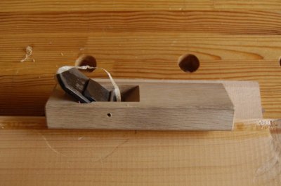

Nou ik heb een mooi japans schaafje op de kop getikt. Het ding is 15x4cm dus een formaatje blokschaaf. Met keerbeitel, ook naar aanleiding van de recente draadjes en filmpjes hier op het forum over het gebruikbij tegendraads schaven. Vandaag eindelijk tijd gehad om alles pas te maken en de beitels te slijpen. De eerste indruk bij het kantjes breken is dat het prima gaat ook tegendraads en kops hout :)
Update: Even wat foto's bijgeplaatst om het een en ander wat duidelijker/interessanter te maken:

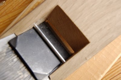

Doordat de keerbeitel is geslepen op +/- 80 graden komt de spaan zo goed als verticaal uit de schaaf

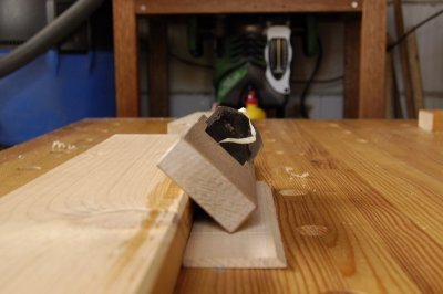

Een 45 graden geleiding eronder maken leek me niet nodig, gaat prima uit de losse hand
Amper zichtbaar, de keerbeitel staat zeer dicht op de snede

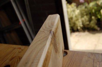

Tegendraads en over knoesten schaven gaat prima, zonder uitbreeksel

Mooi schaafje! Is het moeilijk om de keerbeitel in te stellen in die Japanse schaven?
David80
25 nov 2009
461
Thanks!
Zelf had ik ook 0,0 ervaring met japanse schaven, dus ik was eigenlijk een beetje sceptisch. Maar het valt allemaal reuze mee; de schaafbeitel zit klem in de houten body, en de keerbeitel tussen het asje en de schaafbeitel. Ik heb gewoon met een stukje hout en een hamer met kleine tikjes de keerbeitel naar beneden gewerkt. Terug halen is moeilijker, maar dat deed ik door kleine tikjes links en rechts te geven tegen de keerbeitel. Maar goed, tijdens het schaven komt alles iig. niet van zn plek, dus eenmaal afgesteld heb je er geen omkijken meer naar.
