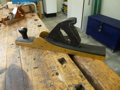

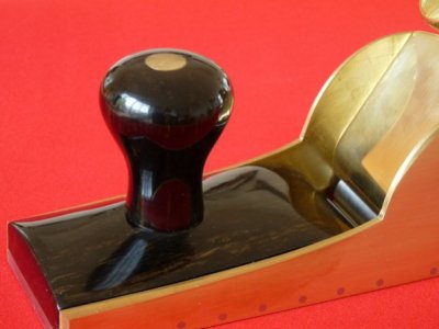

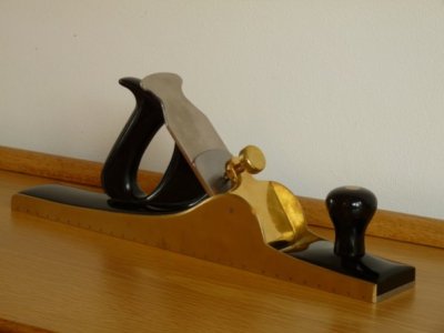

Vorig jaar heb ik nog een infill schaaf gemaakt, ter grootte van een Stanley nummer 6 (eigenlijk nog een paar cm langer). Te beginnen met het eind resultaat:

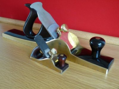

Hier nog samen met een nummer 1:
En nog een filmpje:

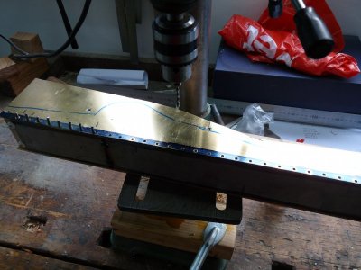

De zijden en de zool van deze schaaf heb ik niet met zwaluwstaarten verbonden, want dat was me te veel werk bij dit formaat (48 cm lang). In plaats daarvan heb ik tapse pennen gebruikt. Dit zijn stalen pennen, 1:50 taps en 3 mm dik aan het dunste eind. Je boort een aantal gaten:
en dan sla je de pennen erin. Doordat ze taps zijn komen ze muurvast te zitten (en het metaal eromheen vervormt ook). Toen ze niet verder wilden heb ik ze afgezaagd en gevijld.

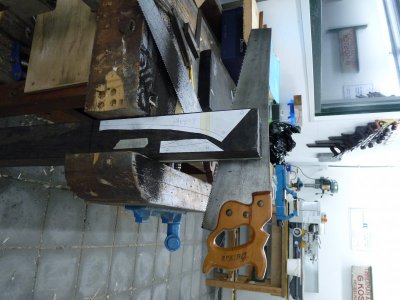

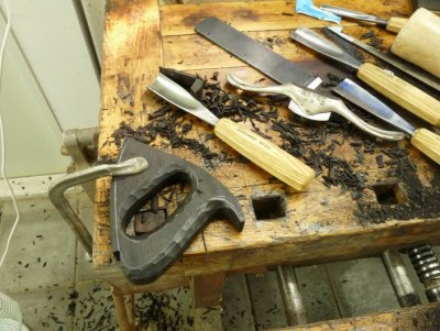

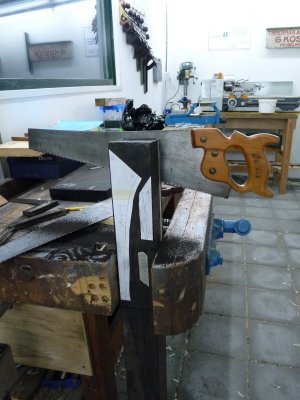

Voor de handgrepen heb ik ebben gebruikt. Ik had eerder al twee grote stukken ebben gekocht bij de Drentse Fijnhouthandel. Prachtig hout. Was niet goedkoop, maar ik heb er geen moment spijt van gehad. Zo mooi om mee te werken, hard, maar prima te zagen en schaven. Hier maak ik een begin met het uitzagen van de verschillende onderdelen:
Even passen om te zien hoe het lijkt:
Maken van de handgreep:

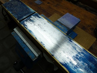

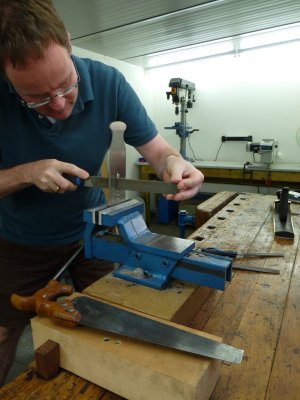

De zool is van RVS omdat ik altijd bezorgd ben over roest (deze schaaf staat eigenlijk in de woonkamer in een vitrinekast en wordt dus weinig gebruikt...). RVS laat zich niet op de normale manier (schuren over een vlakke ondergrond) vlakken, dat gaat veel te langzaam. Uiteindelijk heb ik een carrosserievijl gebruikt (wel een scherpe, nieuwe). Dat ging prima. Er komen heel kleine krulletjes van het RVS, maar het is alsnog flink werken.

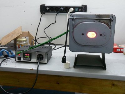

@William: ik doe het harden inderdaad zelf. Ik heb een emailleeroventje van de kringloop (45 euro!) en heb daar een temperatuurregelaar bij gemaakt:
Gaat hartstikke mooi. Ik gebruik D2 en O1, ligt een beetje aan m'n humeur:). Ik vind D2 wel fijn want het is een luchtharder; geen gestink met olie en ook geen brandgevaar. Ik stop D2 altijd in van die speciale hardingsfolie om ontkoling tegen te gaan. D2 is slijtvaster dan O1 en daar door iets minder makkelijk te slijpen (al vind ik dat reuze meevallen). O1 wordt dan weer iets scherper, maar moet vaker geslepen.
