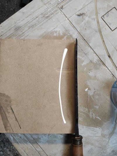

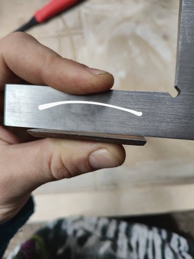

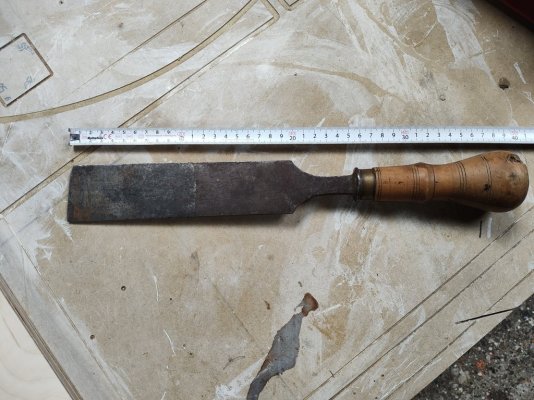

Ik ben in de afgelopen weken aan het leren hoe ik beitels slijp en heb een aantal beitels met goed resultaat opgeknapt maar ik heb 1 nogal grote beitel waar ik nog mijn vraagtekens bij heb; IMG_20241031_113444762.jpgIMG_20241031_113725134.jpgIMG_20241031_113908471_HDR~2.jpgIMG_20241127_130540021~2.jpg
De beitel is niet recht, aangeduid met de witte markering in de foto's. Ik vraag mij af of, om de beitel weer gereed te maken voor gebruik, de hele onderkant gevlakt moet worden en of dit de moeite waard is. Daarnaast ben ik benieuwd of de beitel een specifiek gebruiksdoel heeft?

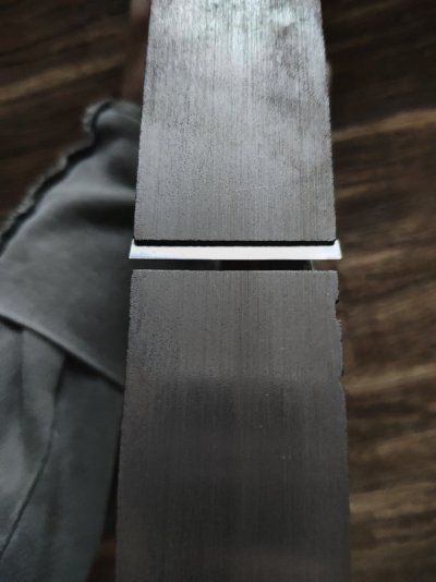

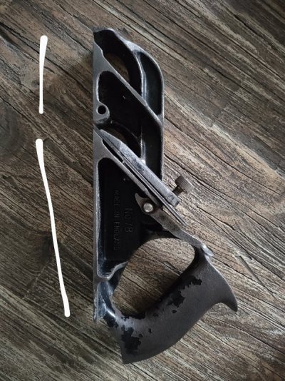

Ook heb ik enkele schaafbeitels geslepen en met het afstellen van de schaven kwam ik bij deze nr78 tot de ontdekking dat de zool niet vlak is, de hoek van de zool en zijkant geen 90° is en de schaafbeitel breder is dan de schaaf zelf. Is dit normaal voor zo'n sponningschaaf? En zo niet: hoe kan ik deze problemen goed oplossen?IMG_20241126_104212921~2.jpgIMG_20241126_104138507_HDR.jpg

Die grote beitel is zeer waarschijnlijk een opgelegde beitel. Die is niet over de hele lengte hard. Ik gebruik een bankhamer en een kops houtblok om ze weer recht te maken als ze te krom zijn. Als de voorste 5cm recht zijn heb je genoeg aanlegvlak om met de beitel te kunnen werken.

Voor de nr78 sponningschaaf is het normaal dat de beitel een beetje uitsteekt. Als dit niet zo was, zou je in 'trapjes' schaven, dus telkens iets minder breed bij iedere haal.

Misschien aanvullend op wat hier boven al wordt gezegd. In de meeste gevallen wil je dat je beitel recht en haaks is. op die manier kan je hem ook gebruiken naast/tegen een referentie oppervlak. Als de beitel niet recht is (jouw 4de foto) dan kan je hem dus niet goed op een oppervlak leggen om dat vlak recht te maken met de beitel. in het geval van de onderkant van de beitel, deze mag in principe best een beetje hol zijn (zolang het snijvlak maar recht is). In jouw geval is het geheel bol, dus zal je deze vlak willen slijpen, mijn inziens.

De nr 78 is een sponning en neusschaaf (afhankelijke van de plek waar je de beitel plaatst). In dit geval, zoals hierboven ook al wordt aangegeven, wil je dat de beitel iets breder is dan de zool van de schaaf. Belangrijk is wel dat de zijkant van de schaaf (de kant waar ook de voorsnijder zit, ik neem aan dat je die ook nog hebt) haaks staat op de zool. De andere zijkant is niet zo belangrijk omdat je daar niet zo snel een referentie vlak hebt, is mijn ervaring. Ik denk echter wel dat je schaaf een kleine 'tik' heeft gehad, want volgens jouw eerste foto is de zool vanaf de beitel naar achteren toe niet meer recht. Al zie ik dit eerder aan de hand van jouw witte lijnen dan zo op de foto zelf. Ik zou hem gewoon eens proberen als sponningschaaf, het kan zijn dat het niet zo erg is dat de achterkant van de zool iets afwijkt van de voorkant. Er zijn ook geleiders te krijgen voor deze schaaf, mocht je deze er niet bij hebben zitten. Dit geeft je een diepte en breedte geleiding. Ook de voorsnijder is handig om te hebben, mocht je haaks op hout willen schaven.
