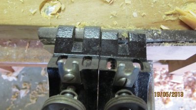

Ik heb de vorken van het bed ongeveer één cm afgevijld.

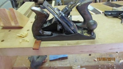

Daarna de zool gevlakt

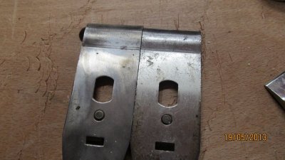

en alles terug gemonteerd. De schroef om het beitelbed te verstellen past wel niet meer, en de spaanbreker was ook te lang.
Dus ook aangepast en dan alles terug gemonteerd.

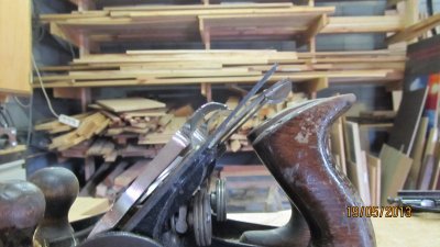

Dit is dan het resultaat.

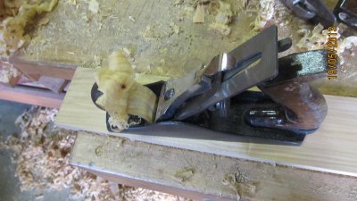

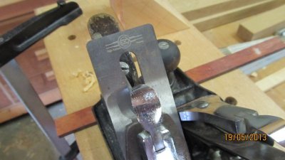

De schaaf ging eerst niet goed. Mijn nr 3 met een Hock beitel deed het veel beter, hoewel de originele Stanley vlijmscherp was. Dan toch maar de Hock gemonteerd.
Het resultaat was onmiddellijk veel beter.
