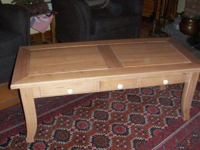

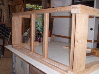

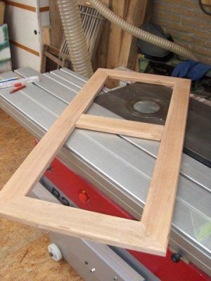

Ons tafeltje , dat we ooit gekregen hadden van iemand die het onding ook beu was, was al jaren aan vervanging toe. Maar zoals altijd moest ik eerst lang nadenken, hier en daar wat spieken, hout uitsorteren, schaven, terug wegzetten , dan zien dat de zon er lelijke afdrukken op gemaakt had, dus terug schaven, het hout nog maar eens verzetten en ben dan toch maar aan de slag gegaan. Natuurlijk was ik vergeten fotos te maken van de eerste bewerkeningen en kunnen jullie pas vanaf nu mee genieten.

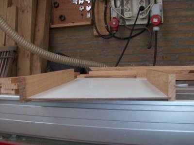

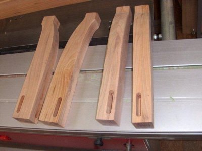

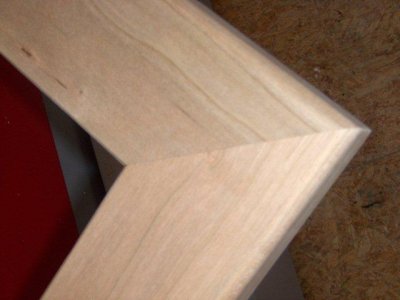

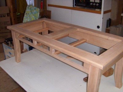

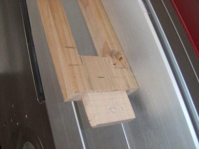

Op de fotos hieronder zie je de kader van het tafelblad, een regel met pen en de pootjes met gaten in gefreesd.
De poten zijn 2 plankjes tegen elkaar gelijmd ( koud) en dan met de lintzaag in vorm gezaagd.
Ik heb regels tussen voor en achterzijde gelijmd om schuifjes te kunnen plaatsen.
In het tafelblad komen inlegplanken die ik samengelijmd heb met een veer. Het geheel heb ik los in mekaar gezet om jullie een idee te geven van hoe het er uiteindelijk gaat uitzien. Volgende week het vervolg.

Zeer mooi stukje vakwerk! Zelf houd ik wel een vlak tafelblad ivm scheef weg zetten van kopjes koffie enzo, maar dat is meer de praktische kant.
Puik werk!

Op de foto zijn de dragers voor de inlegstukken nog niet gemonteerd , en liggen de panelen inderdaad een beetje lager dan de kader. Ondertussen zijn die geplaatst en is het ganse blad mooi vlak.

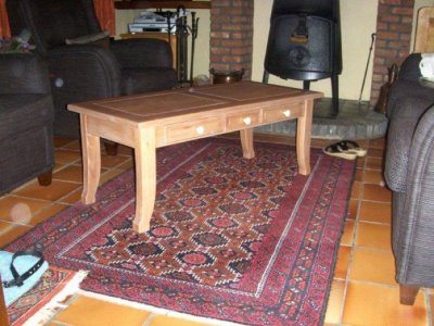

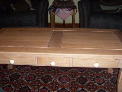

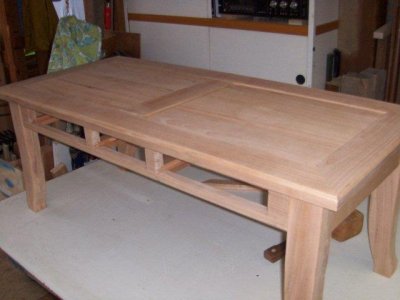

De inlegpanelen liggen inderdaad los in de kader Jaap. Ik heb het tafeltje behandeld met Osmowax die ik nog staan had. Eerst een laag wit ( om terug af te vegen - zonde hé!)] en daarna de klassieke hardwax. Het hout is - denk ik - Amerikaanse kerselaar/vogelkers . Ik heb dit 12 jaar geleden opzij gelegd toen ik nog in de primaire houtbewerking ( lees : houtkap) bezig was. Ik vond het te mooi om er brandhout of spaanderplatenhout van te maken. Nog een paar fotootjes.
