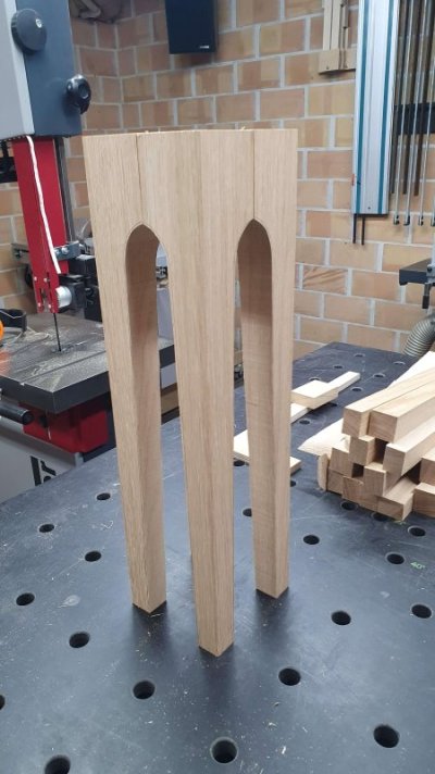

Ik heb net nog een salontafeltje afgewerkt en zag dat de challenge nog niet afgelopen is, dus bij deze waag ik nog een poging ;)

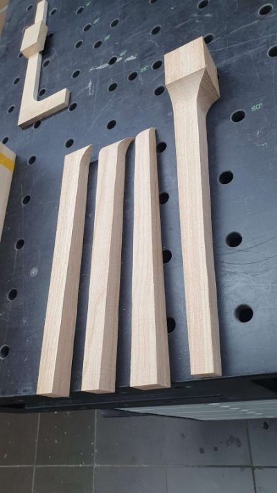

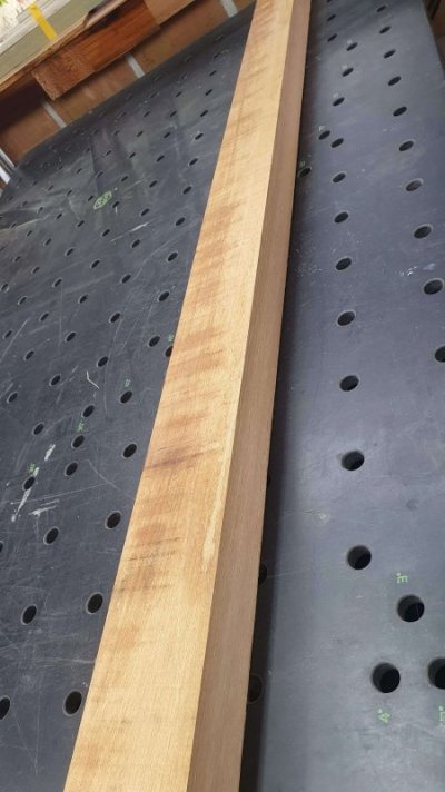

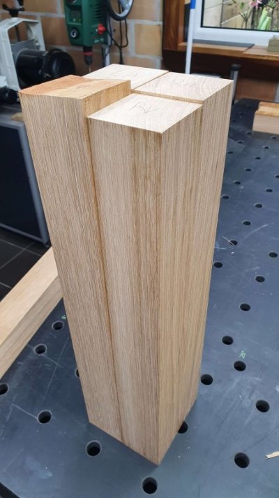

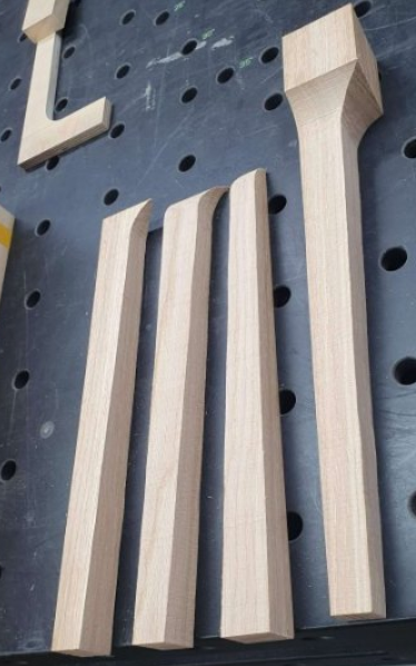

Alles start met het brute hout natuurlijk, ik had een mooi stuk kwartiers eiken uitgezocht voor de poten

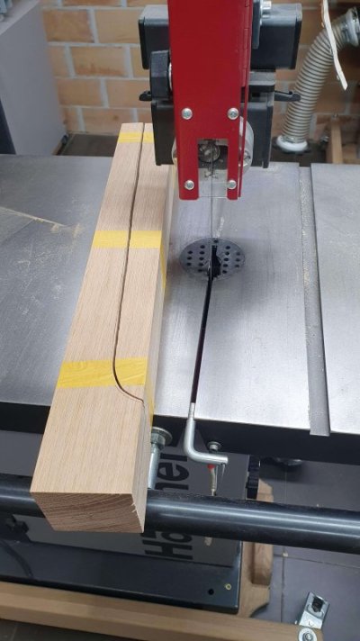

Daarna gestart met het vormgeven van de poten

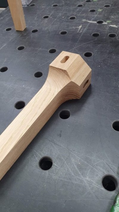

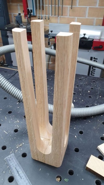

Daarna de buitenste hoek afgerond

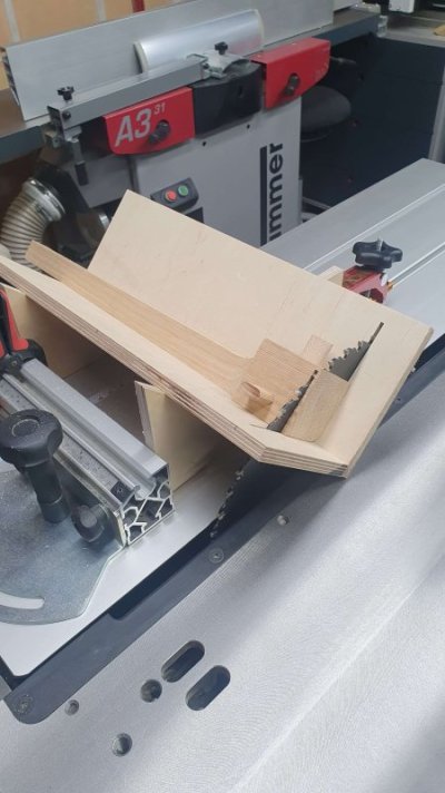

De poten van het tafeltje staan onder een hoek van 2.5°, dus dat betekent dat de boven en onderkant van de poten in 2 richtingen afgeschuind moesten worden, dit heb ik gedaan met deze snel in elkaar geknutselde jig
En uiteindelijk was ik klaar met de vorm van de poten

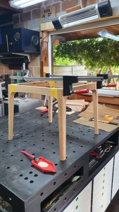

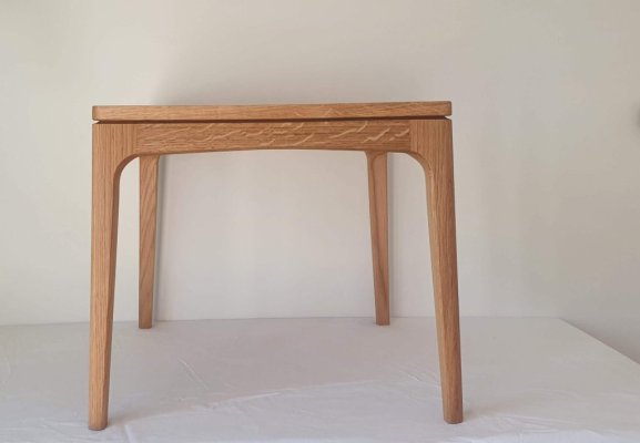

De uiteinden van de liggers tussen de poten zijn afgezaagd op 2.5° waardoor de poten onder een hoek komen te staan.

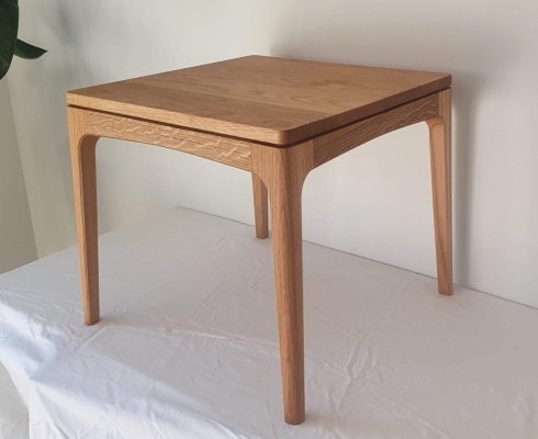

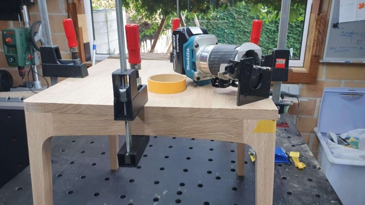

Daarna het tafelblad op maat gemaakt en ook de zijdes dezelfde hoek van 2.5° gegeven

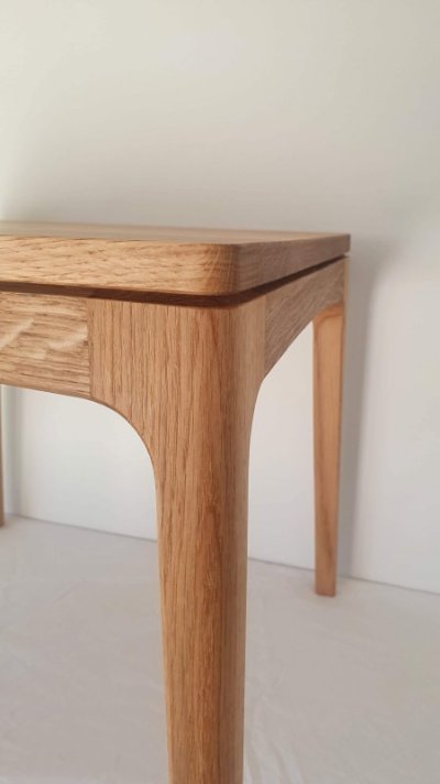

Dan de bovenkant van het onderstel wat ingefreesd zodat het leek dat het tafelblad zweeft

Ik denk dat ik de volgende keer de poten een hoek zou geven van 5°, ik vond het nu iets te subtiel, mocht gerust iets opvallender

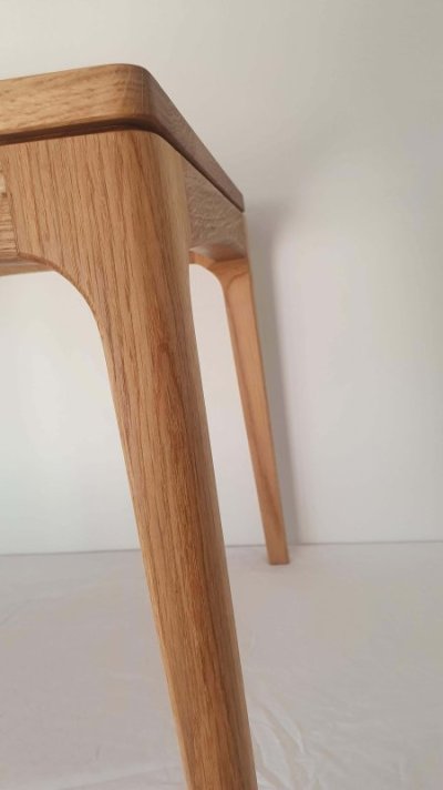

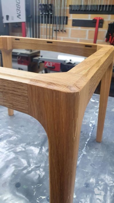

ik vind het een zeer mooi ontwerp voor dit salontafel. het zwevend effect van het blad vind ik zeer mooi.
ik wil ook nog een keer die ronding toepassen in een project, wat jij bij de poten hebt toegepast bij de regel verbinden.

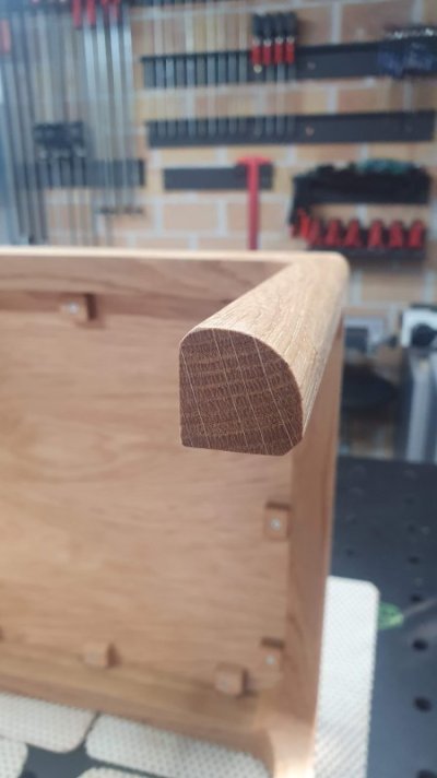

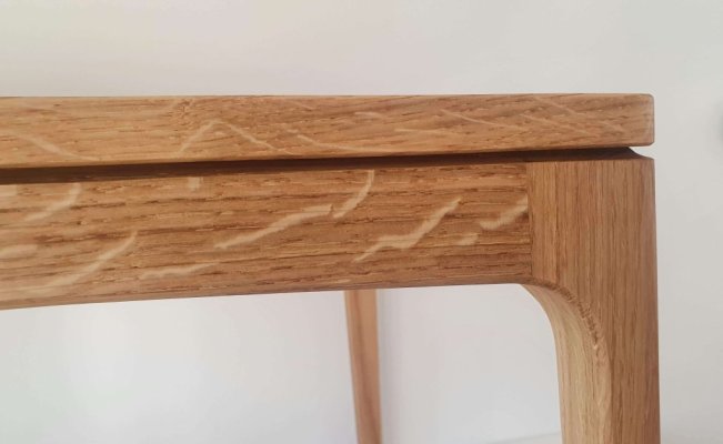

hoe heb jij het blad vast gemaakt aan het frame?
Ik heb hiervoor bladwervels gebruikt, je kan die een beetje zien op de foto hieronder20210926_101737.jpg

Mooi, elegant, met voldoende detail om het onderscheid tussen eenvoud en simpel te laten zien.
Wat als je de binnenzijde van de poten meer taps laat lopen? Dat geeft de indruk van meer hoek zonder dat de pootuiteinden verder uit elkaar komen. Het verandert dan wel de balans van het geheel.
Had ik ook aan gedacht, maar ik vond dat de poten dan te slank werden voor het geheel. De balans was er idd niet meer

ik vind de 2,5gr perfect, eerlijk gezegd.

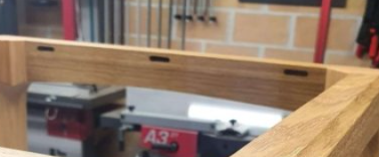

ik had de domino gaten al gezien en vermoedde al dat die voor bladwervels gingen dienen.
te zien aan de afstand tot de poot, heb jij er, in tegenstelling tot ik laatste keer, wel aan gedacht die te frezen voor je het onderstel in elkaar lijmde 😜.
Klopt, tijdig rekening mee gehouden omdat ik bladwervels zo dicht mogelijk bij de hoeken wilde.

Erg mooi project! Mooi opgemerkt van Knotwilg: het verschil tussen eenvoudig en simpel. "Eenvoud is kenmerk van het ware," zei een wijze ooit. Maar zo heel eenvoudig is dit project ook weer niet. Ik vind het resultaat bijzonder fraai.
Op een van de foto's zie ik iets verbazingwekkends dat ik nog nooit eerder heb gezien: Je hebt kennelijk een verstelbare zool onder je freesmachine zodat je onder een hoek kunt frezen! Is dat een kant en klaar accessoire, of hoort dat bij een specifieke uitvoering van Makita? Ik vind het haast onnozel van mezelf, maar ik heb nooit beter geweten dan dan dat je met een bovenfreesmachine alleen haaks kunt frezen met een vaste zool. Weer wat opgestoken.
Dit is de set die ik indertijd gekocht heb : Makita DRT50ZJX2
En daar zat die verstelbare zool bij
