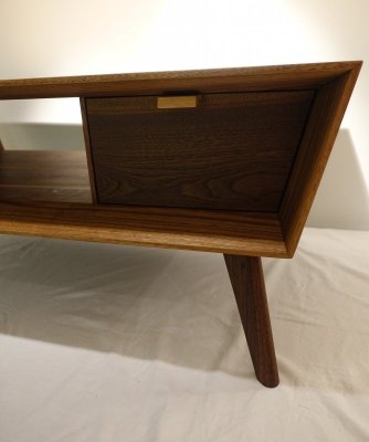

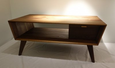

Hoi allemaal,
De laatste tijd bezig geweest met deze salontafel. Ik volg al een tijdje Nathan Day, een Australische meubelmaker en deze salontafel is geinspireerd op zijn Vista St. tafel die je hier kan zien : http://www.nathandaydesign.com.au/gallery/
Ik ben er heel trots op, was voor veel bewerkingen een eerste keer en een uitdaging door de vele hoeken, zeker met mijn "beperkte" arsenaal aan machines en gereedschap.

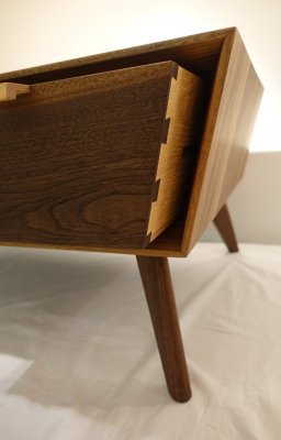

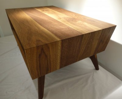

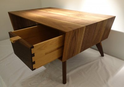

Indrukwekkend! Amerikaans Noten en Eiken, lijkt het? De lade is echt perfect zo, heel knap gedaan :cool: Heb je de poten met de hand (half) rond geschaafd?
Wat een prachtig gestileerd meubel wat je hier gemaakt hebt Bjorn, daar is heel wat meten bij te pas gekomen met al die schuintes en die verstekken die perfect passen. Ik zou het je niet na kunnen doen, de houtdikte heb je zo te zien behoorlijk dun gehouden, maar het is toch een heel stevig geheel. De lade is helemaal top met die schuine zwaluwstaarten, chapeau Bjorn.

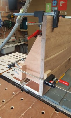

Complimenten met dit prachtige project! Hoe heb je de bovenste hoeken van het blad gezaagd? Die gaan ruim over de 45 graden, dat lukt toch niet met een standaard zaagmachine:rolleyes:

Zeer mooi en elegant !

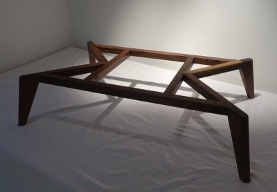

Vraagje, waarom heb je het onderstel als dusdanig geconstrueerd ? Lijkt me nogal ingewikkeld met al die hoeken.

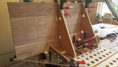

De panelen zijn 32mm dik, maar hebben een afschuining (bevel) van 15°/75° zodat de zijkant slechts 10mm dik is. Het is een hele constructie geworden om deze hoeken te kunnen zagen.
Het onderstel is er misschien wat over, kon veel eenvoudiger, maar wilde de inspiratie van de Vista St tafel daar ook in verwerken.

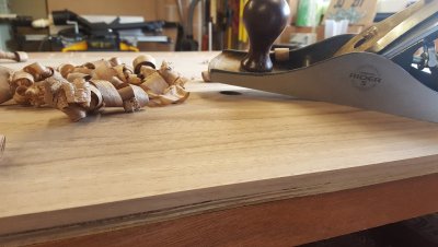

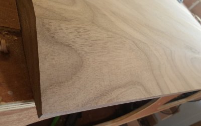

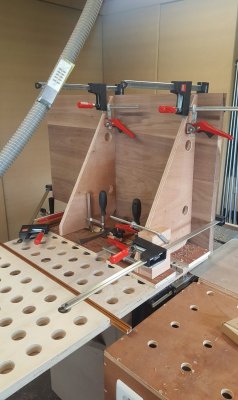

Hier enkele foto's van hoe ik de randen afgeschuind heb. Ik had reeds een slede die ik wat heb uitgebreid zodat de panelen perfect rechtop kunnen staan om zo de hoeken te zagen. Daarna met de handschaaf de randen wat beter afgewerkt.
Ik heb dezelfde manier van werken gebruikt om de verstekken te zagen voor de constructie.
