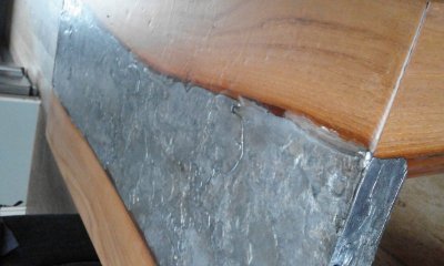

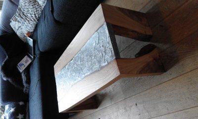

Pas had ik opeens een idee, een salontafel met een rivier van vloeibaar metaal. Het resultaat staat hier onder.
Het hout is een iepen schaaldeel, over de lengterichting doorgezaagd en uit ieder deel de poten en blad in verstek gezaagd. Bastkant naar binnen gedraaid wat de 'rivierbedding' is. tussen de twee delen een soort bekisting gemaakt en opgevuld met stukjes hout en plamuur. Vanmiddag vloeibaar metaal gegoten, oude loodslabben. Aanvankelijk had ik in gedachten om een vlak resultaat te krijgen, maar zoals het nu is accentueert het wel moii de vloeibaarheid van het metaal, ben er nog niet helemaal uit. Tot slot moet ik er nog een laag epoxy op gieten, lood is natuurlijk erg zacht.

Het lood is inderdaad helemaal ingekapseld, vloeibaar aluminium is toch wel weer van een andere orde dan een pannetje op een campinggasstel in de achtertuin. Al moet ik zeggen dat die van aluminium wel erg tof zijn. Voordeel van lood tov aluminium vind ik overigens dat het niet zo brand, vloeibaar lood in een stuk hout met scheuren gieten is ook een mogelijkheid, ik heb nog ruim 50 kilo..

Met lood ertussen wordt het een pittig zware tafel, alu lijkt me wat dat betreft een betere optie.
Vraagje; hoe hou je de tafel bij elkaar met het metaal ertussen?
Ga je schroeven doorvoeren en laten verzinken of zoiets?

Lood smelten is inderdaad niet zo lekker, ik heb het in de buitenlucht gedaan en natuurlijk niet boven de pan geademd. Toch vraag ik me af hoeveel looddamp er vrij komt als het smelt. Het is een fase-overgang van vast naar vloeibaar, maar er is nog veel meer energie nodig om de moleculen de kinetische energie te geven om een volgende fase-overgang te laten doormaken, die naar de gasfase. Belangrijk is hierbij dat het om relatief lage temperaturen gaat, net iets boven het smeltpunt. Het is te vergelijken met het smelten van ijs, als ijs smelt zal maar een zeer gering aantal moleculen over gaan in de gasfase. Maar dat is de theorie.
IK heb een bekisting gemaakt en veel ruimte opgevuld met hout en plamuur, hierdoor is de uiteindelijke loodlaag beperkt, gemiddeld een milimeter of 3-4, genoeg om een idee te geven van vloeien, zonder massief te worden, het is nog prima te tillen met zijn tweeen! De twee delen zijn bevestig door drie stukjes iepen die ik nog had liggen, lekker sterk hout. Gewoon vast geschroefd.

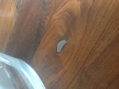

Ik ben zo iets gelijksoortige bezig. Heb een plank van Am.notenn bij een hier wel bekend persoon in Zwolle gehaald. Daar zat een knoest in. Dat wilde ik opvullen met tinimage.jpg. Zodat je dit effect krijgt. Wacht nu alleen nog droog weer dat ik het buiten kan doen.

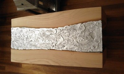

Jemig wat mooi, die gaat op mijn ToDo list
heb je foto's van het proces en een werkbeschrijving, dit is echt gaaf !!!
