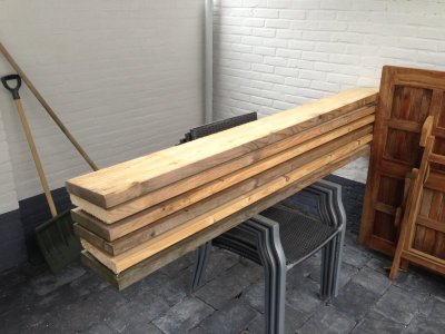

Omdat het een vrij robuuste uitstraling mag hebben heb ik wat 2dehands hout op de kop
getikt via een lokale houthandelaar hier in de buurt. Afmetingen: 25 x 4 x 210 cm. 6 stuks.
De eerste vraag is: hoelang moet dit drogen? Het ligt nu circa 3 weken overdekt opgeslagen
zoals op bovenstaande afbeelding.

B&D valt toch wel een beetje in de categorie 'rommel'. Een groene Bosch is inderdaad al beter, maar je zou ook heel goed kunnen kijken naar een jonge 2e hands uitvoering van één van de A merken (Bosch blauw, Makita, Festool, Dewalt, Mafell etc.). Met een klein beetje gedult moet je zoiets voor een leuk prijsje op de kop kunnen tikken.
Het mooiste is het als je het hout een aantal weken binnen kan bewaren, door de huidige temperaturen droogt het buiten niet.
Wat betreft je plan van aanpak, zou ik willen adviseren eens goed door de site heen te spitten. Er zijn vele projecten van (salon)tafels te vinden, hier kan je een hoop inspiratie uit opdoen en heel veel info vinden over hoe eea te construeren. Klein voorbeeld, tafelblad en dwarse onder balken mogen NIET star aan elkaar gemonteerd worden, dan zal de zaak krom gaan trekken.
Wat betreft je kanten rechten, het is met de hand te doen, maar dat vergt wel veel oefening/ervaring. Als deze ontbreekt, of veel oefenen, of even bij een timmer werkplaats in de omgeving binnen lopen om te vragen of ze het even over de vlakbank (en wellicht direct ook de van dikte bank) heen willen halen.

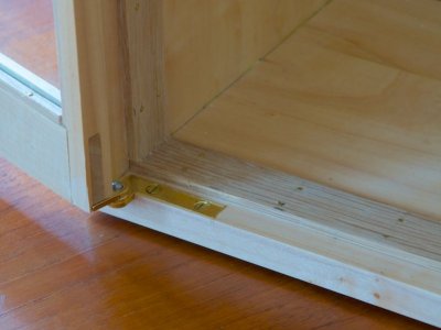

Als ik het forum afstruin is een hamer en een spijker volgens mij echt taboe, lijmen is de real deal.
Er is niks mis met hamer en spijkers hoor. Veel mensen vinden het alleen niet mooi als ze in het zicht zitten dus vind je ze op plekken waar ze verborgen zijn (onder verf bijvoorbeeld) en in constructies waar het 'rauwe' uiterlijk erbij hoort. En als je mooie spijkers gebruikt kan je ze ook als sierelement gebruiken:

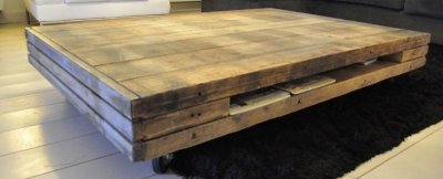

Nu heb ik dus 4 dikke grenen balken, kurkdroog, 50 jaar oud. Afm ±20cm x 10cm x 120cm.
Het ontwerp is iets gewijzigd, ik wil nu gewoon een zo dik mogelijk blad lijmen met daaronder 4
zwenkwielen. Ik heb inmiddels een kennis bereid gevonden om me te helpen met schaven en een
vlakvandikte-bank dus ik hoop dat we nu eindelijk kunnen gaan klussen! I'll keep you posted!
