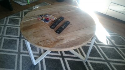

204
Laagje Osmo hardwax wit, lekker dun doen anders wordt het heel erg licht. Erna eventueel nog wat gewone hardwax erover. Zelf heb ik Osmo topoil op de salontafel zitten, dat is ook vrij licht en daar hoef je echt niet ieder half jaar iets aan te doen.
