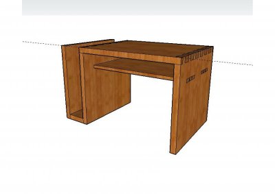

Ik wilde graag nog een nieuw salontafel. Eerst een beetje rondgeneuzeld op alle sociale media en google voor een leuk ontwerp. Daar kwam ik het volgende plaatje tegen.

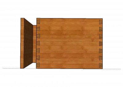

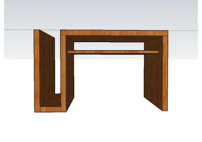

Dit ontwerp sprak mij heel erg aan. Simpel en toch met enigzins technische uitdaging (voor mij). Dit uitgewerkt in SketchUp om wat afmetingen vandaan te kunnen halen.
De verdeling van zwaluwstaarten weet ik nog niet zeker, misschien vind ik het wel mooier om deze anders te verdelen en niet zo gelijkmatig.
Of ik de plank onder de top ook ga doen, is nog even de vraag hoe ik met mijn tijd uit ga komen aan het einde van de cursus. En of ik dan ook pen en gat met wig ga doen is dan ook nog de vraag.

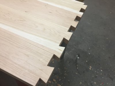

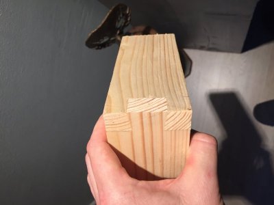

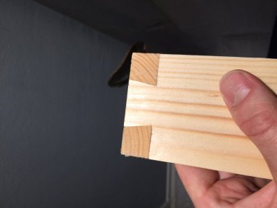

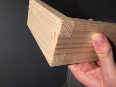

Hier nog even de resultaten van de eerste zwaluwstaartverbinding.
Druk aan het zagen.
Ik vond het niet tegenvallen voor de eerste keer. Komend weekend nog even oefenen, want volgende week woensdagavond mogen we weer naar de cursus. Ik heb vorige week al wat panelen verlijmd tijdens de cursus, maar hier heb ik geen foto's van gemaakt. Zal volgende week wat foto's proberen te maken.

Wat een gave tafel! ;) Erg leuk om een andere interpretatie van hetzelfde basisidee te zien. Ik ga deze zeker volgen (en zal m'n eigen bouwverslag binnenkort ook afronden)
En wat een nette zwaluwstaarten voor een eerste poging, complimenten.

Enne...als je had gezegd dat je al vaker zwaluwstaarten had gemaakt had ik je ook geloofd.
Dat belooft iets moois te worden, succes!

Bedankt, ja ik hoop niet dat het beginnersgeluk was, want anders heb ik nog een zware dobber met 40 zwaluwstaarten te gaan.

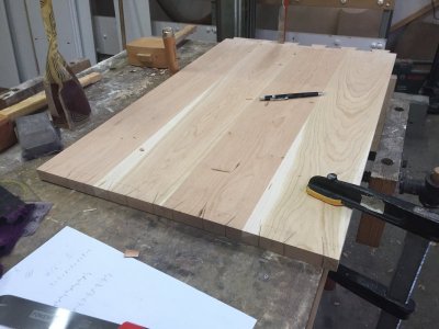

Afgelopen woensdag weer een avondje gerommeld, maar omdat het niet allemaal vanzelf ging met een hol zagende tafelzaag, heb ik niet heel veel gedaan en nog minder foto's gemaakt. Alle panelen zijn gelijmd en uiteindelijk op maat gezaagd, dus volgende week ga ik aan de zwaluwstaarten beginnen. Dan komen er wel foto's!

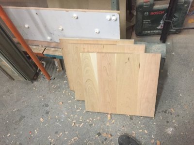

En dan is het woensdag geweest. Zowaar foto's gemaakt gisteren :p
Alle 3 de zijpanelen. En waar ik gisteren achter kwam, is dat als je de planken niet met de jaarringen om en om verlijmd, dat ze ook daadwerkelijk krom trekken. De schade valt mee, want het valt met de hand terug te buigen, dus hoop dat dit niet teveel overlast veroorzaakt later.

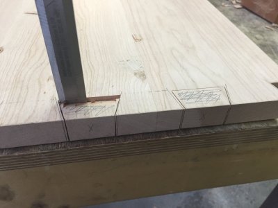

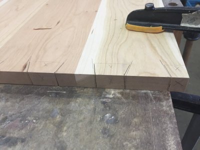

Afgetekend en ingezaagd.
En beginnen met hakken.
Zeer tevreden met het resultaat, ze dienen nog wel opgeschoond te worden tot aan de lijntjes.
Ik heb de onderste ligplank mee naar huis genomen, zodat ik hier van het weekend mee verder kan gaan. Tevens ben ik zo enthousiast over de afwerking met de Danish Oil, dat dit het gaat worden.

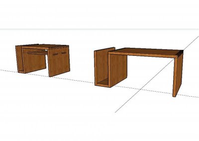

Omdat de panelen lang genoeg waren, heb ik deze op 750 mm lang gehouden, dit heb ik ook aangepast in SketchUp om er een idee bij te krijgen. De tafel wordt er wat slanker van i.p.v. zo blokkerig.
Eerste afmetingen maar aan de kant geschoven, aangezien we toch willen verhuizen en de tafel dan niet meer aan de bestaande maatgeving hoeft te voldoen.
bovenblad is hier 750 mm
en hier 520mm
