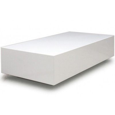

De tafel die ik voor ogen heb, lijkt in basis op onderstaande, maar wordt aan beide lange kanten voorzien van een vak dat ik aan de onderkant afwerk met eikenfineer. HPL zie ik als een mogelijkheid voor het bovenblad, maar alleen indien ik de rest daar naadloos en kleurloos op kan aansluiten middels hoogglans-lak. Is er wellicht iemand die hier ervaring mee heeft?

Dat ziet er wel gaaf uit zo'n tafel.
Maar ik blijf erbij dat het niet te doen is. Een salontafel, die je dagelijks gebruikt, met kleine kinderen erbij.....
Zelfs een hoogglans emaille bad (waar geen glazen, huissleutels, borden enz) op worden gezet, blijft niet krasvrij.
En met MDF zijn de randen ook niet stootvast.
Het is een mooi ontwerp, maar voor dagelijks gebruik niet praktisch.

Ik moet me bij raymond aansluiten. Indien je heel precies bent en geen (haar) krassen wilt accepteren, is er geen middel geschikt zonder dat je teleurgesteld wordt. Je kunt misschien bij een spuiter een staal laten spuiten in de lak die theoretische het beste is en deze een praktijk test geven.

Een blad van Corian? Wellicht een optie ipv hpl. Als je toch voor een afwerking gaat is het wellicht beter een eenvoudig te herstellen of aan te brengen afwerking gaat ipv een arbeidsintensieve.
