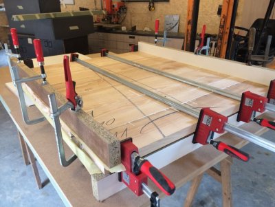

Vandaag een langlopend project afgewerkt.

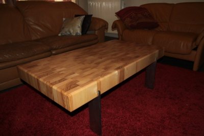

Een salontafel in essen, bestaande uit blokken kops hout.
Poten zijn gemaakt uit 12 mm staalplaat.
Hieronder nog een klein fotoverslag van de bouw.

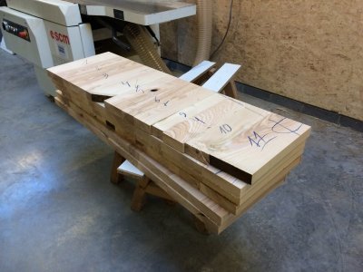

Eerst 2 grote panelen gemaakt
Deze panelen verzaagd naar kleinere panelen en dan terug vandikte geschaafd

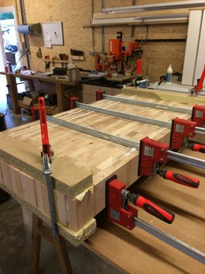

De balkjes van 10 cm breed verlijmd tot 1 blok

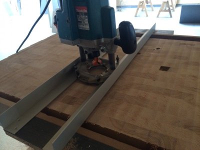

Heel deze blok heb ik dan met de bovenfrees vlak en vandikte gefreesd, dan laten schuren met de breedbandschuurmachine.

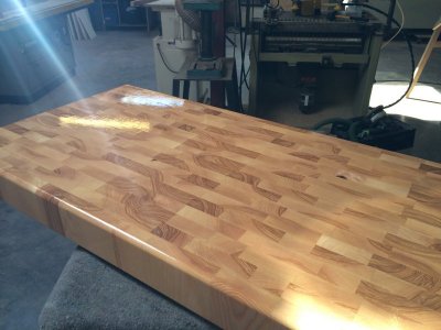

Hier met de eerste laag vernis. 5 lagen zijn nog gevolgd.
De stalen poten zitten in een groef van 12 mm gelijmd.

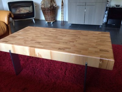

Ik schat dat de tafel nu zo'n 70 kg weegt, de kinderen zullen hem nu dus wel laten staan.

Ziet er goed uit! Dat vlakken met de bovenfrees heeft wel even geduurd zeker, het was te veel om direct door de breedbandschuurmachine te gaan?

@avos: dat frezen ging goed vooruit, met een frees van 40 mm was dit op 10 minuutjes klaar. Om door de breedbandschurmachine te gaan moet er minstens 1 kant vlak zijn. Dat was niet het geval na het lijmen.

Inderdaad, de bevestiging van de poten, probeerde ik ook te raden. Ze zullen niet alleen ingevreest zijn.
Wellicht een plaat horizontaal aan de poot gelast die geschroeft zit in het hout?
Hoe dan ook: geweldige tafel!

@ jaap: vlakken met de bovenfrees was een fluitje van een cent. Gewoon goede geleiding maken. Ik nam ongeveer 3 mm af, dit was voldoende om hem in 1 keer te vlakken.

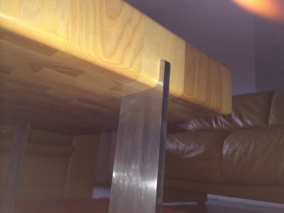

Hier nog eentje van de poten langs onder gezien:
S.

Wat voor type frees is dat precies die je gebruikt hebt?

de de frees heeft een diameter van 40 mm denk ik. Is slechts 5 mm hoog.

Mooie tafel! Heb je de poten op maat laten maken bij de ijzerboer of ben je ook handig met staal?
Ik hoop dat hij niet door gaat hangen onder zijn eigen gewicht trouwens, gezien de kleine contactpunten met de poten.

@sjeupie, de poten heb ik met een laser laten uitsnijden, daarna zelf opgepoetst met de bandschuurmachine.
Voor doorhangen heb ik geen schrik, is tenslotten 10 cm dik he.
