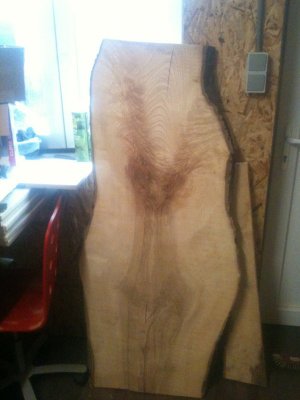

Het grootste stuk van zo'n 1m50 bij 60cm (zien jullie ook een slanke dame zonder hoofd?):

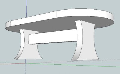

Een uurtje tekenen en puzzelen wat het nu eindelijk moest worden, en dit resultaat uit sketchup:

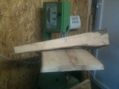

Dan afgetekend op het hout en vervolgens aan de slag met beperkte tools: een cirkelzaag (Groene Bosch), mijn "TopCraft" bovenfrees uit de Aldi die ik ooit 2de hands heb overgenomen en wat lijmklemmen uit de aldi. Ik heb mijn freesjes tot het uiterste moeten drijven, maar al bij al ging dat nog best vlot. Een freesgang of 6-7 per kant en we zijn er door.
Niet slecht voor 5cm dikke Es, wat naar ik begrijp toch best een stevige houtsoort is.

Ik wilde de poten gaan bevestigen door ze 1cm te verzinken in het blad en vervolgens aan de binnenzijde tussen de poten telkens een hoekijzertje verzinken in zowel de poot als het blad. Op die manier zit alles mechanisch verankerd zonder lijm en zou het hout nog moeten kunnen werken lijkt me?
De middenbalk wil ik vervolgens ook 1cm gaan verzinken in de poten en dan langs de buitenzijde vastzetten met 2 houtdraadbouten met flenskop per kant:
Dit voornamelijk omdat ik dat soort bouten als afwerking gewoon graag zie :-D
Uiteraard hoor ik het graag als ik hier grondige fouten tegen de kunst maak. Ik bouw alles tot nog toe op logisch verstand en "trial and error", gezien ik nooit scholing heb gehad in houtbewerken.

Een prachtig stuk hout, persoonlijk zou ik de vorm van de vrouw (al dan niet verbrand) in de tafel houden. Het is nu een prachtige wilde tekening die gevangen zit in de nieuwe vorm. Maar ik loop op de zaak vooruit, ik wacht het eindresultaat even af.

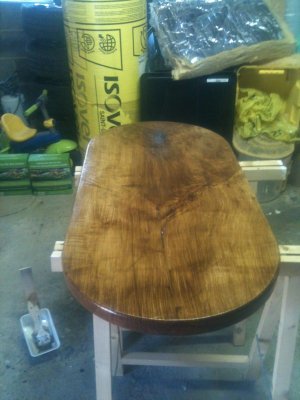

Ik twijfel nog steeds welke zijde ik als bovenkant ga gebruiken. De zijde die nu boven ligt heeft een prachtig wilde tekening, maar wel een stukje harthout aan 1 kant wat behoorlijk zacht is. De onderzijde heeft een egalere tekening (wat mijn vrouw wel leuk vindt) maar anderzijds ook wat gaatjes (van de freeshulp) en ook wat scheuren.
Heeft er misschien iemand een goede tip voor de afwerking? Ik wil eigenlijk het hout graag iets donkerder beitsen maar zonder de tekening te verliezen, en dan afwerken met een harde hoogglans lak die een beschermlaag vormt. Maar er zijn zoveel beitsen en lakken op de markt dat ik door de bomen het bos niet meer zie...

Voor de afwerking zou je kunnen experimenteren op een reststukje; het hele hout donkerder beitsen (beetje experimenteren hoe donker) en dan weer wegschuren tot het lichte hout weer licht is. De donkere stukken zullen profiteren van de opname van de beits en wat beter uitkomen. Hetzelfde doe je ook bij gestreept esdoorn etc. Je kunt ook b.v. een sandingsealer (iets voor de vertaalafdeling ;) ) meestal schellak in een donkere variant gebruiken en deels weer wegschuren. Het hangt een beetje van het hout af en wat je wilt bereiken. Die Rustins werkt wel goed, maar voor een echt kleurloze lak zou ik hoogglans watergedragen parketlak gebruiken. Kun je om de 2 uur een laag aanbrengen. De eerste 2 of 3 lagen niet schuren en daarna een keer opschuren en nog 1 of 2 keer lakken. Dit eventueel (schuren en lakken) herhalen tot alle oneffenheden gevuld zijn. Daarna vlak schuren en schuren tot aan 1000 of 1500 en polijsten met de poetsschijf en en b.v. een autolak poetsmiddel. Dit kun je ook met gekleurde lak (verf) doen. Als je het goed doet krijg je een prachtige spiegelgladde toplaag.

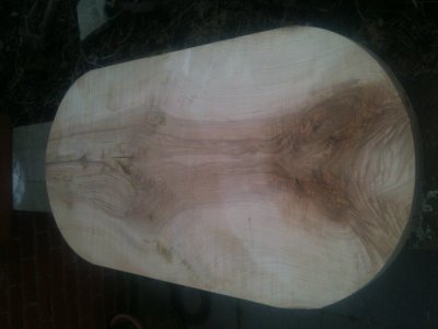

Zoals beloofd nog wat foto's van het rondfrezen, beter laat dan nooit.
Komend weekend eens mijn router planing jig in elkaar steken en verder werken.

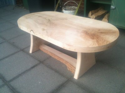

De nieuwe Bosch bovenfrees heeft ondertussen goed werk geleverd. Hoewel 200W lichter en ook een max rpm van 28.000 vs 34.000 op de oude, ben ik enorm verbaasd van het gemak waarmee deze frees door het Es ging.
Ondertussen heb ik de poten af en ook de middenbalk tussen de poten is bijna klaar. Alleen bleek bij proefmontage dat randen van de middenbalk niet haaks zijn, dus dat moet ik nog even bijwerken.

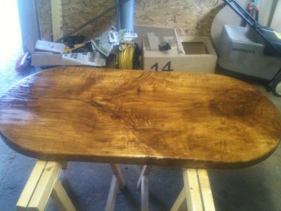

De poten zelf vind ik persoonlijk er goed gelukt. Jammer genoeg zaten er 2 best grote barsten in 1 van de poten. Deze heb ik gevuld met epoxylijm, laten uitharden en weer opgeschuurd. Het resultaat daarvan tot nogtoe is best aardig, benieuwd wat dat geeft als er lak over komt.
Verder heeft vrouwlief ook de kleur van lak gekozen en ben ik begonnen met het lakken van het blad.
