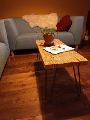

Een tijdje terug kwam ik deze 'coffee table' van multiplex tegen:
https://www.youtube.com/watch?v=YEe24FrZxns

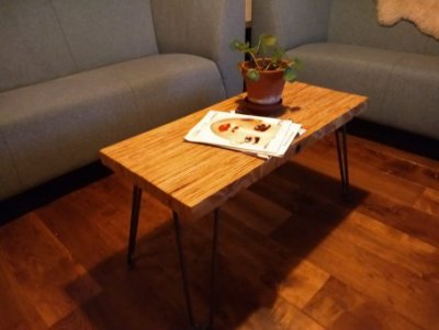

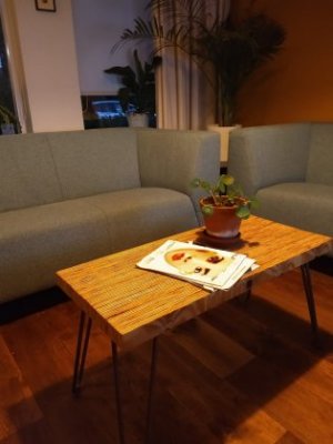

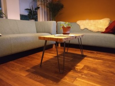

Met een plaat 18mm underlayment heb ik ook een poging gewaagd om zoiets te creëren.
Met de langsgeleider op mijn cirkelzaag heb ik stroken van iets meer dan 4cm gehaald. Dat ging redelijk. Een kleine afwijking ergens in de zaagsnede wordt door deze methode echter wel versterkt in verdere stroken.
Nadat ik de stroken had gezaagd heb ik ze met houtlijm en schroeven met behulp van een slagschroevendraaier aan elkaar vast gemaakt. Hierbij heb ik zoveel mogelijk geprobeerd een 'goede' en zo vlak mogelijke kant te creëren. Nadat de lijm droog was ben ik met de schaaf aan de slag gegaan om het blad mooi glad te krijgen. Dit heb ik daarna voltooid met de exc. schuurmachine.
Ik ben redelijk tevreden over het resultaat, ik had de stroken nauwkeuriger moeten zagen voor een netter resultaat. Ook is underlayment her en der wat grof, maar dit vind ik uiteindelijk niet zo storend. De tafel is afgewerkt met hairpin poten die ik op bol.com vond, om een wat subtielere look te creeren.
Tafeltje is 44cm hoog en 37x87cm.

Het blad is afgewerkt met dubbel gekookte lijnolie, maar daar moet nog 1 of meer lagen op omdat het hout erg veel van de olie opzuigt.

Leuk gemaakt, maar de details zijn op deze foto's niet te zien. Als je niets daarover geschreven had, zou ik denken dat het superstrak werk is.. Ook ik kan op de zaagtafel van die ongelijke stukken maken... onbedoeld. Een rail met een inval zaag werkt dan minstens zo zuiver.
Een paar underlayment poten had best gekund denk ik.

Mooi tafeltje hoor. Ik denk dat je keuze voor underlayment het wat lastiger maakt het perfect glad te krijgen, maar underlayment heeft wel meer 'tekening' en dat maakt deze tafel nou net mooi. Alternatief zou bv berken multiplex zijn, maar is volgens mij duurder...

Mooi gedaan. Zeker als je weet dat je dit met cirkelzaag hebt klaargespeeld!
@jaap: met rail is idd gemakkelijker om rechte snedes te krijgen, maar daarom zijn ze nog niet allemaal gelijk. Je hebt toch al gauw 1 a 2 mm verschil tussen de gezaagde stukken...

Mooie tafel geworden, toch kan plaatmateriaal best mooi zijn :)
@Ronald: met een rail kun je op de mm nauwkeurig zagen goed aftekenen en zorgen dat de rail goed ligt/vast zit.

Is waar en kan ik ook, maar 1mm wegschuren/schaven is een pak werk!
Ik gebruik zelfs een verstelbare winkel voor extra precisie. Maarja altijd aan de kant van het rubber lipje en das toch niet helemaal exact.
Soit we zijn aant afwijken ;)

Heb je tafel nog wel een paar keer bekeken, plaatmateriaal zo gebruiken is fascineren, zeker omdat je met al die verschillende soorten ook een eigen effect maakt.
Voor nauwkeurig strips zagen met b.v. de festool rail heeft festool de parallel aanslag. Hieronder een filmpje van iemand die iets soortgelijks zelf gemaakt heeft.
Die parallel aanslag heb ik jaren geleden regelmatig gebruikt en dat werkte prima.
Maar we dwalen af, een leuke tafel, smaakt naar meer.

Dank voor de complimenten de de tips.
Op zich hoeft 1-3mm verschil niet zoveel uit te maken zolang alles maar recht en haaks gezaagd is. Als je dan de bovenkant van de tafel maar netjes gelijk uitlijnt, dan komen de verschillen aan de onderkant terecht.
