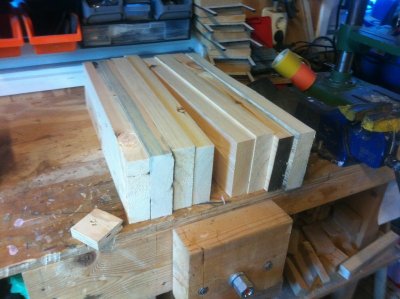

Balken gezaagd, geschaafd en gevandikt tbv het maken van de poten.

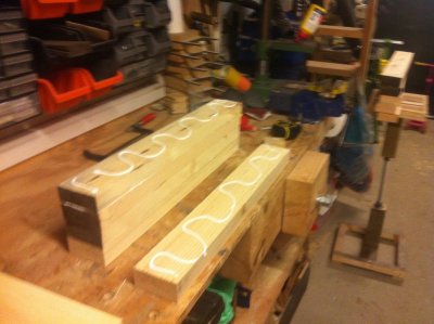

En deze op elkaar lijmen met D3 lijm van de Action, prima spul voor 1.70 per pot!
Na het lijmen nogmaals gevlakt en vandikte.

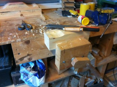

Het verticale gedeelte van de poten. De ronding eruit steken. Op de achtergrond zijn de 'voeten' van de tafel in wording te zien. Hier eerst overdwars zaagsnedes in gemaakt en ook de ronding uitgestoken met beitel. Daarna met de rasp, vijl en schuurpapier glad maken. Veel werk, moeilijk ook, maar toch leuk dat handwerk! Dat had ik niet verwacht dat het zo leuk zou zijn.
De poot zit overigs in de de zelfgemaakte bankschroef.

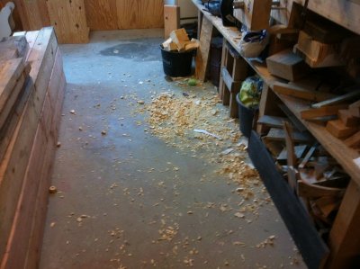

Aardig wat productie..

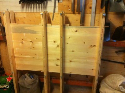

Blad in de lijmpers.

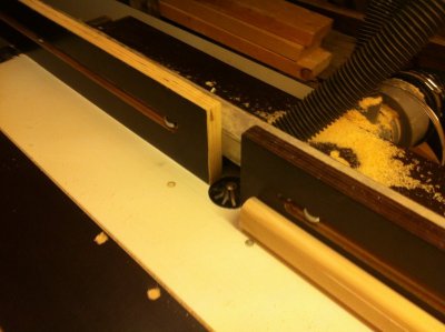

Halfrond maken mbv afrondfrees op de freestafel.

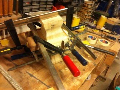

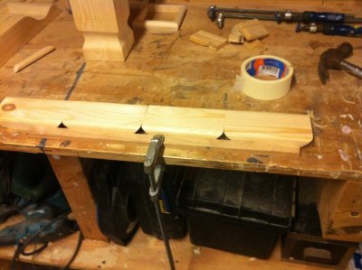

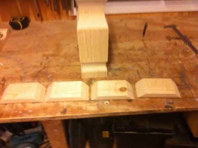

4 deeltjes in het verstek, netjes genummerd en mbv een aanslaglatje en plakband bevestigd op de poot. Plakband erop doen als de deeltjes nog liggen, lijm erop en rond de poot vastmaken. De plakband trekt strak, lijmklemmen erop en vast:)

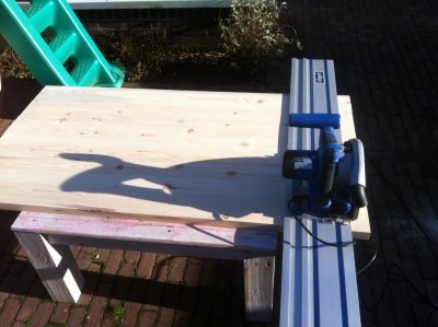

Blad op maat zagen met de Scheppach. In het zonnetje in januari, lekker hoor.

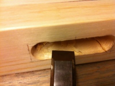

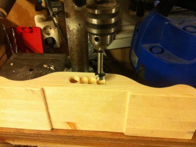

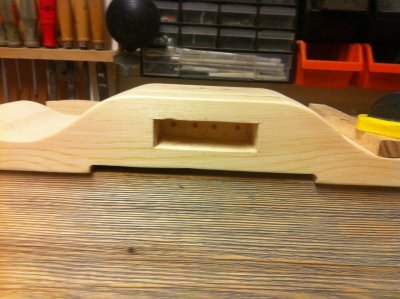

Gat tbv pengat verbinding van de voeten met de middenbalk. Geboord met de Forstnerboor.

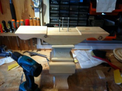

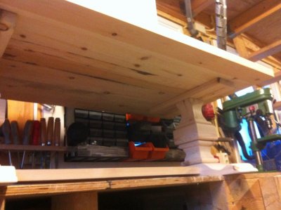

ONdersteuning voor het blad, met gleuven voor het werken van het blad.

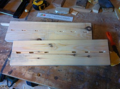

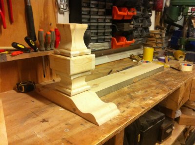

Poot vastgelijmd en geschroefd op voet. Komen veel krachten op klein oppervlak dus stevige constructie gekozen.
Klaar! behalve de afwerking natuurlijk.

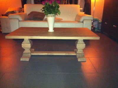

Afwerking:
3 kleuren acrylverf van de action gemengd: grijs:geel:bruin:water = 2:1::1:4. Hiermee een soort greywash mee gekregen. Deze opgebracht met kwast en direct met de doek afgeveegd. Het viel me wel op dat het hout enorme zuiging had.
Na droging nog 4 lagen Skylt Original erop, geweldig spul. Absoluut mat.

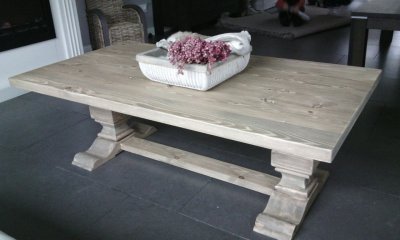

Het eindresultaat heb ik als verjaardagscadeau aan mijn vrouw gegeven.

Niet mijn smaak wel alle complimenten voor het maak proces. Een goed en strak eindresultaat.
Groet Jos

Eerst blokken van 90x90mmxhoogte gemaakt. Hier de hollingen uit gebeiteld en daarna de opbouw met de blokjes die eerst in het verstek gezaagd en erop gelijmd. Daarna 3x de halve stokjes in hetverstek gezaagd en erop gelijmd.
Hoop dat het duidelijk is..

De halfrondjes maakte ik door een latje van 20x50mm af te ronden met de afrondfrees van 10mm en de daarna op 20mm afgezaagd in de lengte. Een ronde stok van 20mm diameter doormidden zagen was niet goed, omdat je dan ten eerste je zaagsnede verliest en ten tweede je kan de stok niet recht houden tijdens het zagen, zodat je geen rechte zaagsnede overhoudt.de stok gaat overdreven gegezegd rollen op dezaagtafel.
