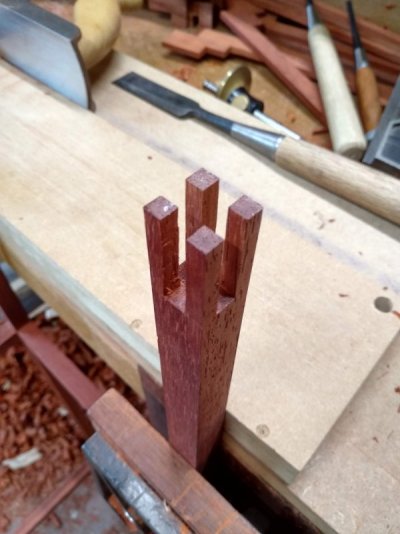

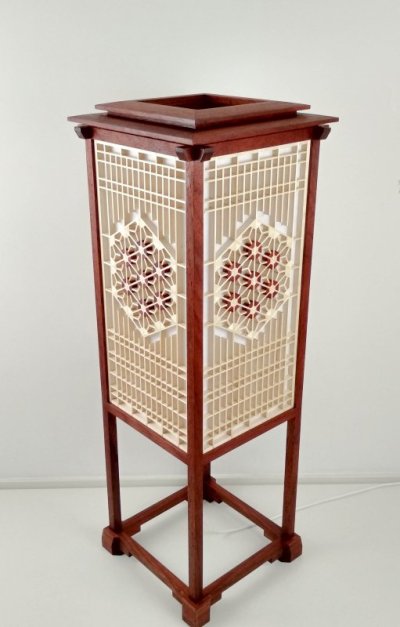

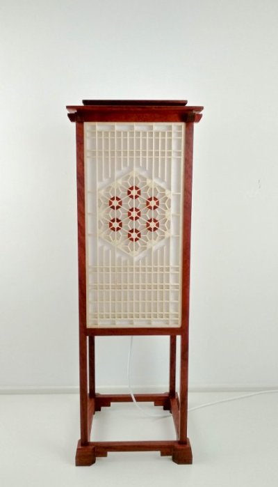

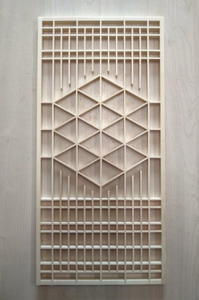

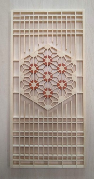

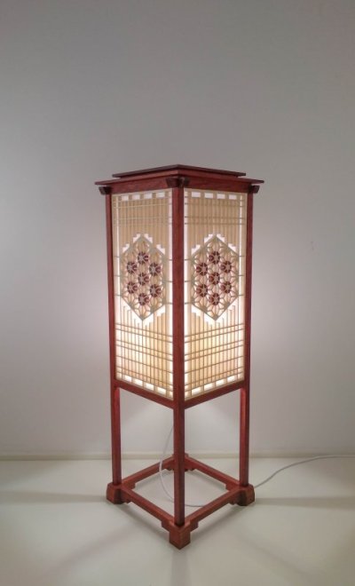

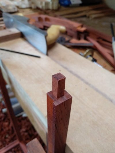

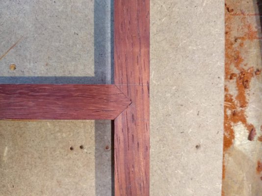

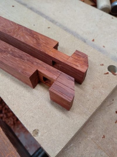

Het is al lang geleden dat ik wat van mezelf heb laten zien of überhaupt iets postte maar bij deze..
Deze Japanse Andon heb ik met de hand gemaakt van padouk en aspen en op de achtergrond van de panelen is washi papier bevestigd.
De afmetingen zijn 92cm hoog bij 31cm breed. Afgewerkt met een laagje Osmo hard wax.

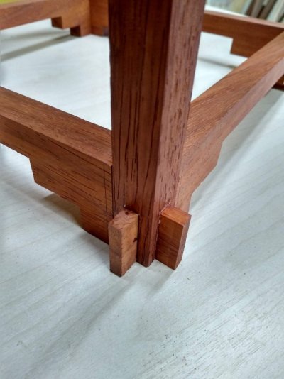

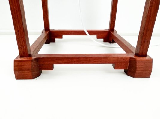

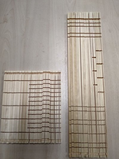

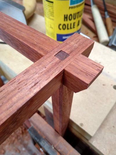

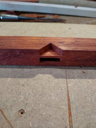

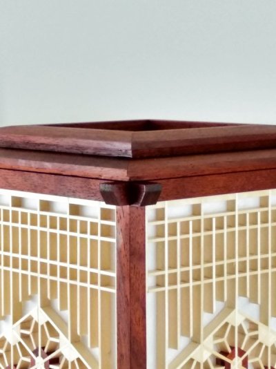

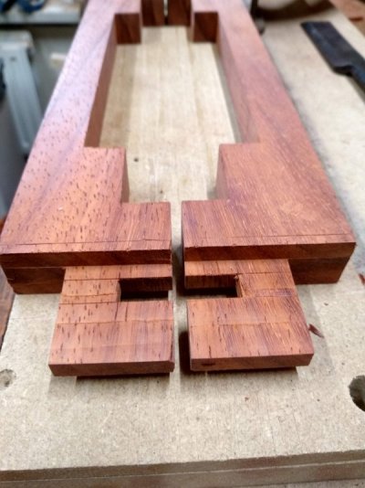

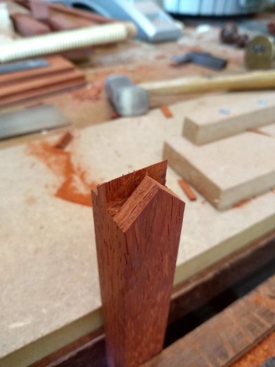

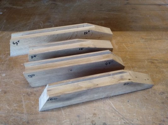

Eerst wat foto's van de verbindingen die in de lamp gebruikt zijn.
IMG_20210909_190420.jpgIMG_20210909_191810.jpgIMG_20210909_191959.jpgIMG_20210909_192135.jpgIMG_20210909_194541.jpg

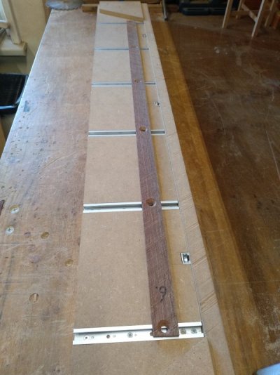

Voor de inkepingen gebruik ik een zelfgemaakte "zaagplank" die ik op diepte kan instellen.
Bekijk bijlage 123835
dat is een origineel idee met die tracks, dat had ik nog niet gezien. Ik krijg gewoon een gatenkaas van de schroeven om dat klemlatje vast te zetten.
Wat zijn die 3 openingen tegen de aanslaglat?
Heb je de linker 60 en de rechter 60 apart ?
Heb je ook een truuk voor de diepte van de inkepingen ?

Prachtig!
Past helaas niet bij ons interieur... misschien maar eens andere meubels zoeken :rolleyes:

Wat een mooie lamp is dat geworden !
En ja inmiddels weet ik ook wat en werk daar inzit ....
( en benieuwd naar werking zaagplank )

Wat een ontzettend gave lamp! Past hier totaal niet in huis, maar respect voor het vakmanschap!

Prachtig gedaan. De kumiko waarbij de latten geen eindbevestigingen hebben en die, mijn inziens, een zwevend effect veroorzaken vind ik erg mooi!
