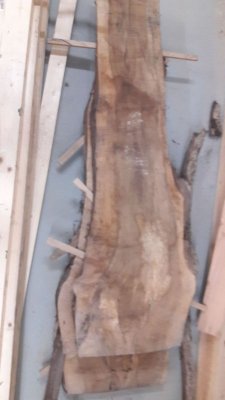

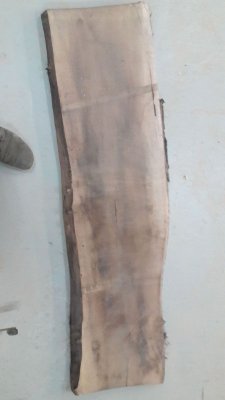

Daarna was het op jacht naar notenhout... Meestal niet het goedkoopst en was al op zoek naar noten voor een kennis die een tafeltje gaat maken. Uiteindelijk wat gevonden.....

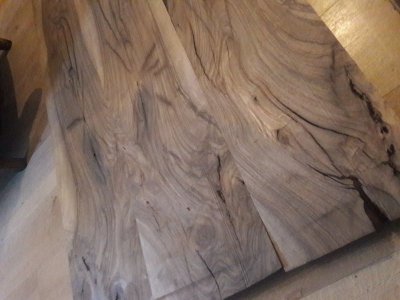

Niet de beste foto maar de tekening zag er veel belovend uit... Ik heb 4 schaaldelen gekocht. 3 zullen er op gaan in het blad en 1 hoop ik de poten van te maken
Deze was eigenlijk het mooist maar niet rustiek genoeg voor het blad en matched ook niet zo goed met de andere 3 qua tekening.
Er zitten veel scheuren en onregelmatigheden in. Het was best een gok aangezien het hout ook lekker krom was:(
De druppelvorm die erop is getekend was voor een project van een kennis maar uiteindelijk toch voor mijn tafel gebruikt.

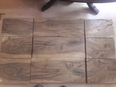

We maken even een sprongetje. De schaaldelen zijn grof op maat gezaagd en geschaafd. Dit was een nare klus aangezien het hout alle kant op trok. Gelukkig net genoeg voor het blad:) Ik kon redelijk om alle slechte delen werken gelukkig.
De zijvleugels grof op maat gezaagd. De vraag is waarom niet eerst verlijmen en dan pas zagen? Het hout was dermate krom dat ik deze nooit fatsoenlijk zou kunnen verlijmen.

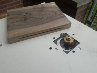

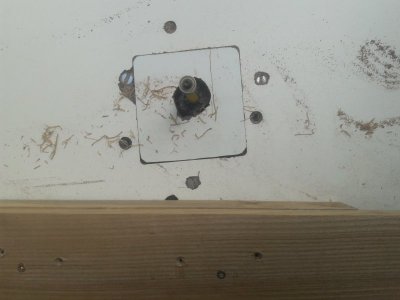

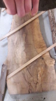

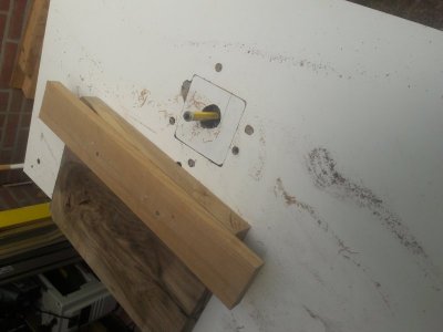

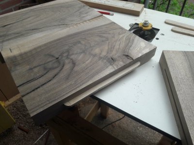

Ik heb geen vlakbank dus op deze manier maar de zijkanten strak gefreesd:)
Dit werkt overigens heel goed:):) je krijgt alleen gaatjes in je onderkant van je tafelblad. Dubbelzijdig tape kan soms ook, ik heb dit geprobeerd maar het hout was te krom hiervoor. Alsnog wel tape gebruikt zodat het plankje niet gaat schuiven als je gaat schroeven.
Daarna een groefje ingefreesd voor een losse veer.
De veer is van eiken dat precies de juiste dikte had als de groeffrees:)

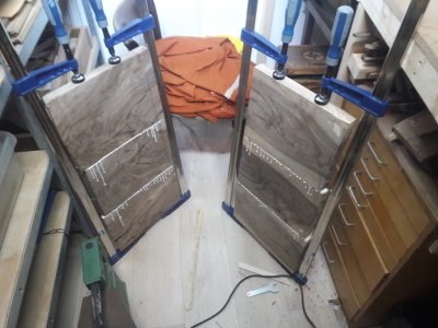

Daarna de boel verlijmd wat prima gaat door de eiken veren. De lijmklemmen komen van de hornbach en moet zeggen voor 15 euro per stuk is het een goede koop!

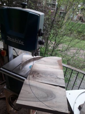

Met de lintzaag de boel grof op maat zagen.

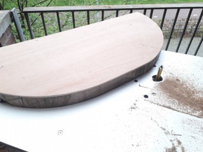

Van multiplex een mal gemaakt en dat op de zijvleugel geschroefd. Met een frees erlangs om het mooi rond te krijgen.
Helaas vloog er een stukje uit. Gelukkig is dit nog goed te repareren:)

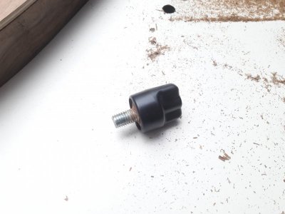

En dan hoor je ineens wat vallen..... Eerst even kijken waar dit van is... de lintzaag of frees... Het bleek een draaiknop te zijn om een vaste diepte in te stellen. In een freestafel niet nodig dus niks aan het handje. Draaiknop vastgezet en weer gaan met de banaan:)

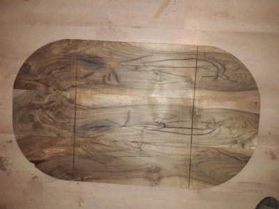

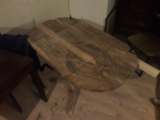

Dit is de laatste foto. Boven aanzicht van het blad. Ik moet de aansluiten tussen de zijvleugels en het middenstuk nog strakker maken, ik hoop dat ik hier morgen tijd voor heb:) Dit was het voor nu, bedankt voor het lezen!

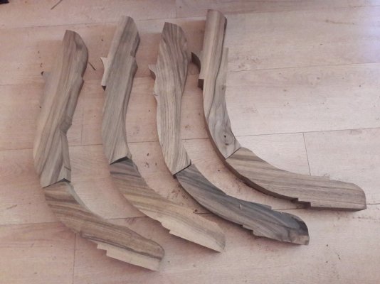

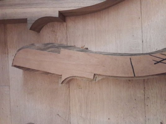

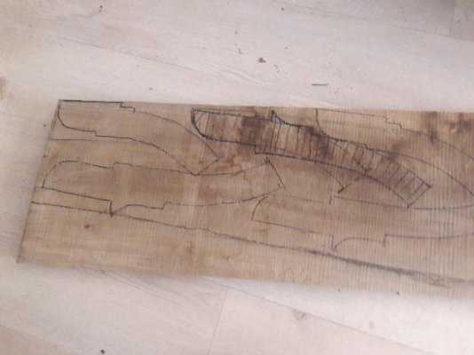

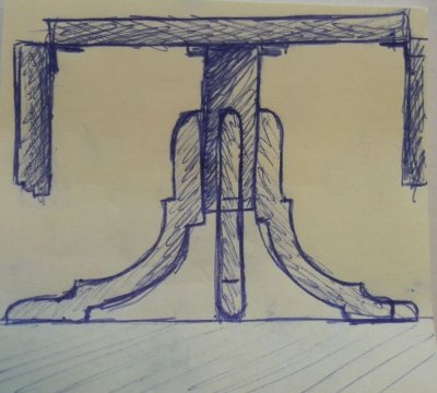

Het blad al redelijk zijn vorm dus ik ben toen begonnen aan de poten. Deze moeten demontabel blijven en worden met een schuivende zwaluwstaart gemonteerd aan een korte dikke poot onder het blad.

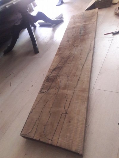

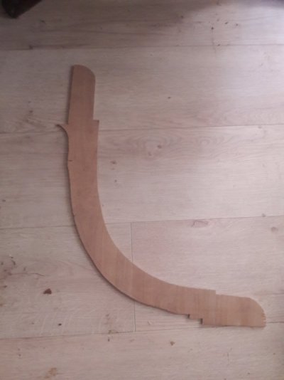

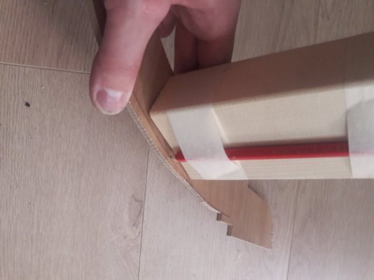

Ik ben begonnen met een mal uit multiplex zodat ik met een freesje dit kon overbrengen naar het notenhouten:
Je ziet links boven op de mal een raar taps toe lopend puntje, precies daarboven komt een stuk zwaluw staart.

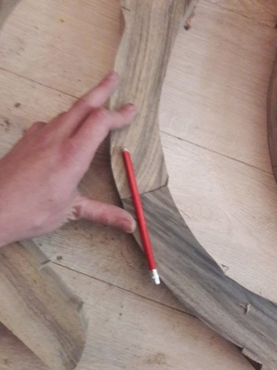

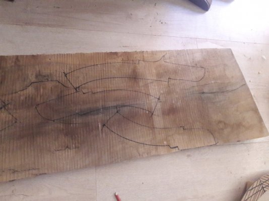

Ik had toen geen printer tot mijn beschikking om een vel te printen en daarna over te trekken op het hout. Dus heb ik zo net mogelijk met de lintzaag de binnenradius gezaagd en daarna met een amateuristisch potlood op houtblok systeem de buiten radius erop getekend. Werkte overigens prima.

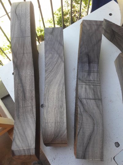

Meteen daarna realiseerde ik me dat dit geen succes gaat worden als je dit uit 1 stuk notenhouten gaat halen in verband met de nerf richting. De poten worden dus gemaakt uit 2 delen.
Het notenhout was eigenlijk van een waardeloze kwaliteit waardoor ik veel heb moeten puzzelen waar ik welke stukken uit moest halen.
Uiteindelijk een paar keer moeten krassen op het hout maar het kon er gelukkig allemaal uit!

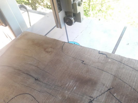

en weer wat foto's gevonden...

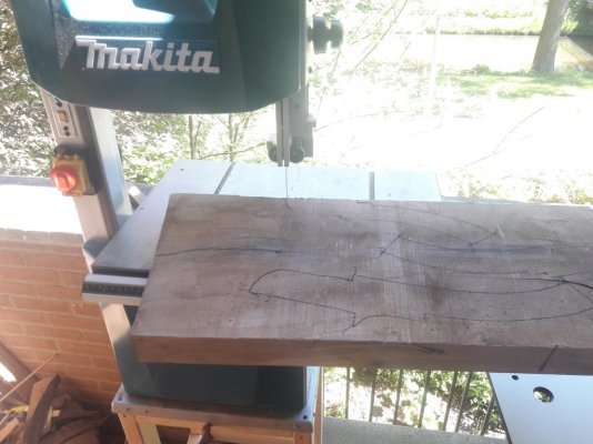

Lekker op het balkon aan de slag met de lintzaag, buren waren niet altijd happy maar het is wat prettiger dan binnen werken.
Op de bovenstaande foto redelijk goed te zien hoeveel scheuren en spijkers ( :-( ) er in het hout zaten.
Ondanks alle ongein dat er in het hout zat ging het redelijk voortvarend om alles grof op te lintzaag uit te zagen.

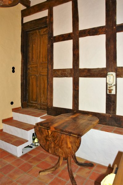

Ik had al het vermoeden dat het hout een redelijk robuuste look had en dat klopt denk ik ook wel... Gelukkig komt het in een keuken te staan van een oud vakwerkhuis in Duitsland dus daar gaat het niet misstaan.

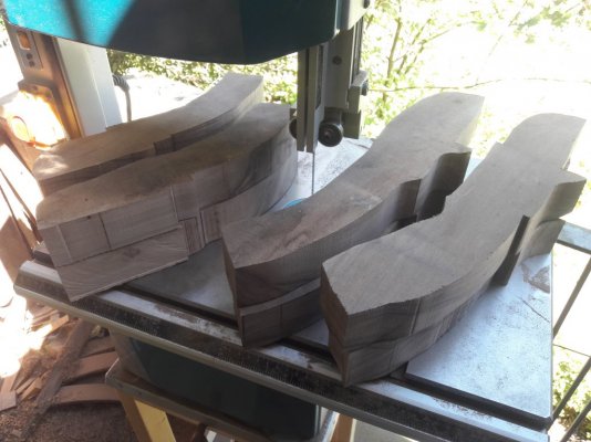

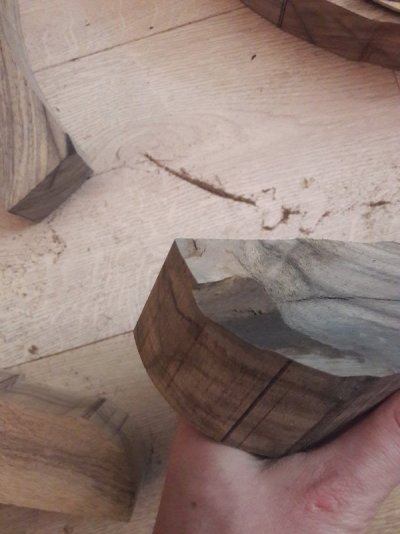

We hebben nu dus eigenlijk 8 losse stukken die 4 poten moeten vormen. Ik ben bang dat alleen lijmen te slap wordt dus daar wil ik nog wat voor verzinnen.

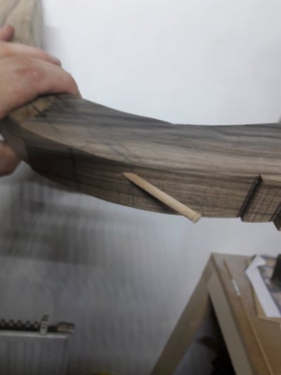

Toen maar besloten om beuken deuvels te plaatsen op de plek van het rode potlood. Dit zie je eigenlijk niet omdat het zo ver onderaan de poot zit.

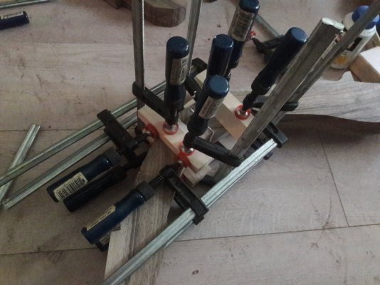

Voordat de deuvels plaats lijm ik eerst de poten aan elkaar. Het verlijmt een beetje lastig omdat het rond loopt maar met een aantal extra klemmen was het prima te doen.
Daarna heb ik de deuvels er in geboord en verlijmd. Hoeveel het echt doet weet ik maar het is misschien meer een gevoelsding ;-)

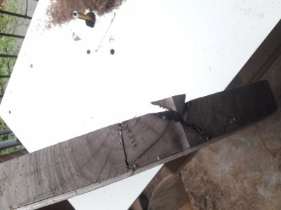

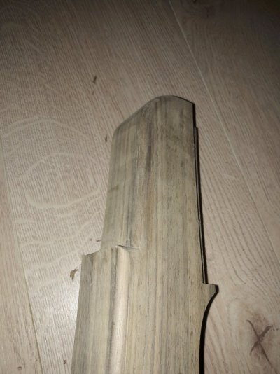

Toen alles gedeuveld was was het tijd om de mal met dubbelzijdig tape op de poot te plakken om te gaan frezen. Dit ging bijna overal goed....
Behalve hier... Hier vloog er een stuk af, gelukkig geen wereldramp maar ik heb het stuk niet meer terug kunnen vinden.

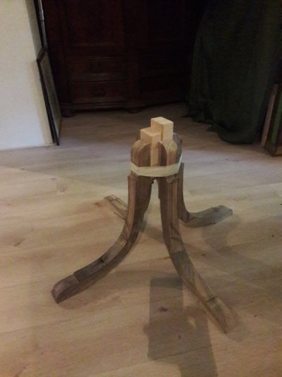

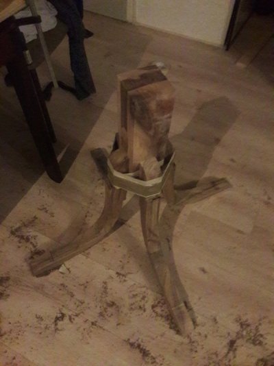

Na het frezen heb ik de poten bij elkaar getaped om te kijken hoe het er ongeveer uit zag. Best wel oke vond ik zelf. Nu komt er helaas een sprong... Ik mis een serie foto's van de dikke poot (wat nu op de foto 2 vuren balkjes zijn). Ik heb namelijk een vierkant blok noten verlijmd en daar 4 zwaluw groeven in gefreesd. Op de boven heb ik een plankje notenhout gelijmd die hier precies in glijd.
Je ziet rechts nog precies het randje van de opgeplakte zwaluwstaart. Ik hoop dat dit gedeelte een beetje duidelijk is maar het is lastig te verwoorden zonder foto's.

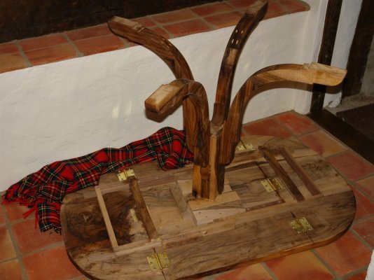

Toen vond ik toch nog deze foto! Niet super duidelijk maar toch.... Boven op de dikke midden poot/midden blok ligt een een dikke plank van noten hout met wederom een schuivende zwaluwstaart zodat je het blad er makkelijk op kan schuiven.
Er heb standaard deurscharnieren gebruik om de vleugels op te klappen. Verder zit er nog een soort schuif hout onder zodat de vleugels om hun plek blijven.

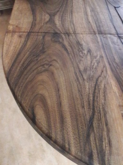

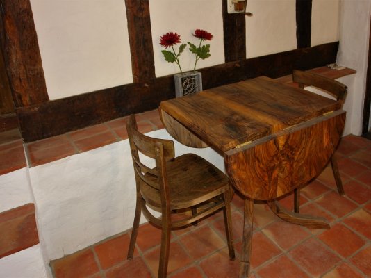

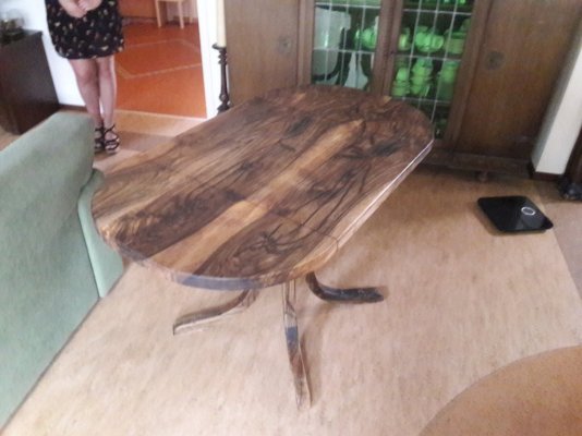

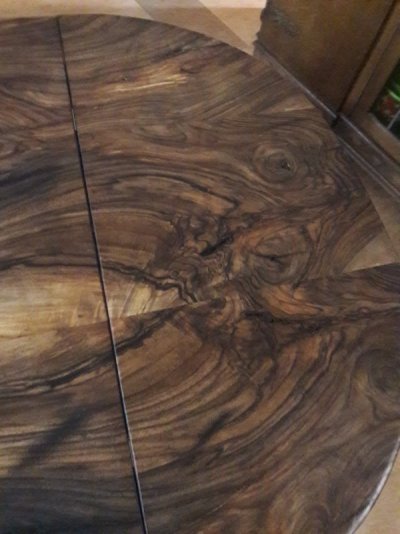

Eigenlijk een waardeloze foto aangezien je niet echt goed kan zien hoe mooi de tafel is. Ik heb alles geschuurd tot korrel 2000 en daarna een aantal lagen tungolie overeen gekliederd....
Robuust maar wel mooi vind ik zelf.
Ondanks dat het hout waardeloos te bewerken is vind ik het eindresultaat wel geslaagd. Ik heb zelden notenhout gezien met zo'n uitbundige tekening!
Nu ben ik nog even wezen zoeken naar andere foto's en daar vond ik deze nog! Hier is het uitschuif idee ook een beetje te zien.

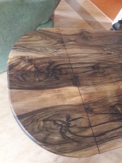

En deze foto als allerlaatst!

Zeker interessant en complimenten voor het resultaat! Past goed in de omgeving.
De Zwaluwstaart in de poot snap ik, het uitschuif houtje onder de tafel om de vleugels opgeklapt te houden volg ik niet helemaal?
En de poten, bleek de deuvel sterk genoeg om de twee halve poten aan elkaar te houden? Vanwege de plek komt het ongelukkig uit, net waar er relatief veel krachten op het hout komen te staan.
Schuren tot korrel 2000 hoor ik niet vaak, is dat niet een beetje overkill? Is de tafel nu spekglad?😀En als laatste natuurlijk: wat een schitterend hout!

Schitterend gemaakt dat blad. De poten vind ik minder mooi. Schuren tot korrel 2000 lukt mij niet. Mijn papier zit meteen vol. Ebben op de draaibank tot p 1000 maar dan houd het op.
Wat mij echter stoort (ja het is een kleine tick) zijn de ijzeren schroeven in de scharnieren, dat is er vroeger ingeslagen dat dat niet mocht. Dus vandaar deze opmerking.

@MartijnEHV , ik ben binnenkort weer in Duitsland dan zal ik wat foto's maken van het uitschuivende hout, op zich niet heel bijzonder verder maar misschien wel interessant om te zien. Ik was zelf eigenlijk al verbaasd over de sterkte van de poten zonder deuvels, voorlopig houden ze het prima en als je ziet hoeveel kracht er daadwerkelijk op de tafel staat valt het ook wel mee. Schuren 2000 is misschien wel overkill ja... ik heb op een reststuk allerlei afwerkingen geprobeerd en persoonlijk kwam tungolie geschuurd tot korrel 2000 er het beste uit. Maar ik moet wel zeggen dat ik zelden verder ga dan 240 ;)
@Wim Kluck , mijn probeer is ook behoorlijk snel vol met korrel 2000, het kost ook aardig wat blaadjes om het voor elkaar te krijgen. En ja eigenlijk heb je wel gelijk met die ijzeren schroeven.... destijds had ik even niks anders en ben daarna vergeten om andere schroeven te kopen....
