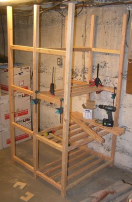

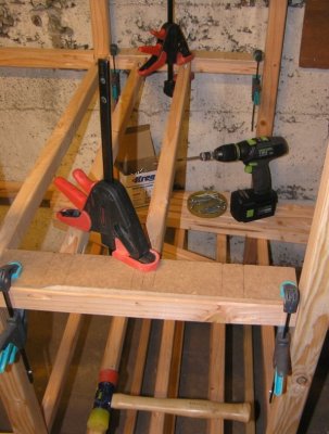

Maar er is toch wel wat zaagsel geproduceerd. M'n nog niet uitgepakte verhuisdozen waren opgeslagen in de tweede kelder. Door de stapeling is het lastig om bij een bepaalde doos te komen en het neemt nogal wat vloeroppervlak in beslag. Dus moesten er rekken komen. Gebaseerd op eerdere versies verzon ik een dubbel rek, rug aan rug. Dat scheelde ook nog wat hout. Dus uit 2x4's (40x90) stroken gemaakt van in de lengte gehalveerde balken voor de staanders en dwarsstukken. Voor de liggers werden de 2x4's in drie gedeeld. Dus met 6 staanders, 16 dwarsstukken en 36 liggers aan de slag gegaan, het leek wel een timmerfabriek. Zo'n 200 potgaten geboord, 2 per verbinding voor sterkte en tegen verdraaien. In de werkplaats eerst de frames gamaakt van staanders en dwarsstukken. Die konden maar net door het trapgat. Op locatie met de middelste liggers de frames samengesteld en laag voor laag de liggers aangebracht. Weer 16 dozen van de vloer.

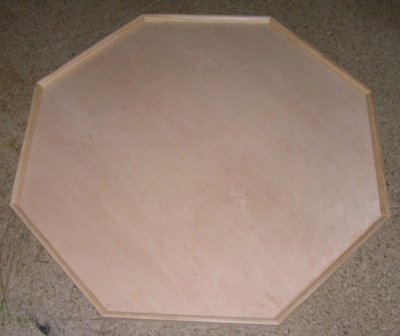

Nu hebben we een oude bureaustoel die door de gewichtige gebruikers flinke kraters in de vloerbedekking (linoleum) en ondervloer had gesleten. Een plastic stoelmat zou weing helpen door die kraters. Dus moest er een harde ondergrong komen. Dat wordt een plaat 1/2" multiplex. Om de stoel op z'n plaats te houden werd er een rand van 1/4-rond van 3/4" aan bevestigd. Uit testen bleek dat een oppervlak van 1 bij 1 meter voldoende groot was. Rond was te moeilijk om er een nette rand aan te maken, vierkant oogde te lomp dus werd het een achtkant. Op z'n ouderwets heb ik het achtkant geconstrueerd maar door een wiebelend potlood aan de stokpasser werd het scheef. Dus met een geo-driehoek alles net uitgezet. Met de hand alles uit gezaagd en de randen erop gelijmd en geschroefd. Intussen hadden we van een zwager een betere bureaustoel gekregen en die rolde inderdaad een stuk soepeler. Het geheel voldoet perfect maar ik denk dat ik een pak zelfklevende linoleumtegels koop voor meer duurzaamheid.
Toen ik het achtkant aan een vriendin van m'n vrouw toonde viel het me op dat het de vorm van een stopbord had. Ik zei dus tegen haar dat ik een stopbord aan het maken was omdat ik het straatje naast ons huis te onoverzichtelijk vond. Ze klom gelijk in de gordijnen en zei dat het illegaal was en dat ik in de gevangenis zou komen. Ik ging er nog verder op in maar toen ze zei dat ze de politie zou bellen om mij te overtuigen dat het niet mocht heb ik haar maar verteld dat het een grapje was. Ze was "not amused".

Luxe kast zeg, voor de verhuisdozen ! Wel ideaal zo met die pocket holes. Ik heb me recent één van Trend aangeschaft en ga hem komend weekend in gebruik nemen. Ben benieuwd of ik minstens zo enthousiast ga worden als jij.

M'n vrouw is al aardig gewend aan m'n houtmanie en m'n humor. Maar haar vriendinnen moeten er nog een beetje aan wennen. Vooral als je met een pokerface je verhaaltje doet.
Zoals met de meeste dingen moet je ook van de Kreg (en soortgelijke systemen) even de fijne kneepjes leren. Maar dan weet wat wel en wat niet werkt.
