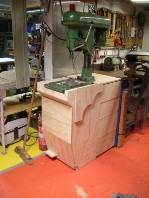

Het stoorde me dat er zoveel ruimteverlies rond mijn kolomboor was
en dat ik geen weg wist met al mijn soorten boren.
Dus, de boel maar ingepakt...

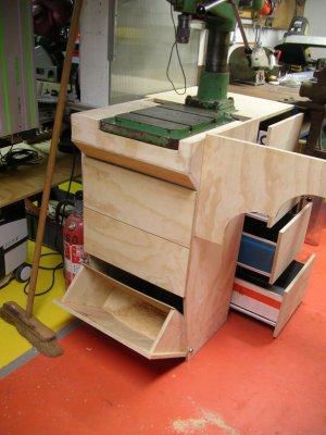

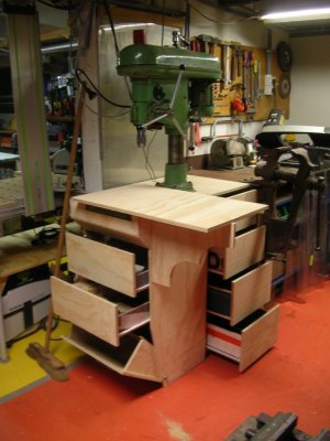

Een ladenblok van 4 diepe schuiven
en een ondiepe lade voor de hout- en metaalboren
en een andere voor de speed-, verzink- en proppenboren.
en helemaal onderaan een uitneembare pedaalemmer om het houtboorsel in op te vangen.
Dit bespaart me achteraf heel wat opkuiswerk!
Op de rechter flank staat een zwenkarm ter ondersteuning bij het boren van grotere stukken...
Zo dit is al een pak functioneler!
Nu nog verder afwerken en handgrepen plaatsen...
