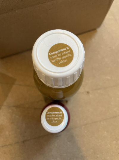

ik heb onlangs een 15-tal 5ml staaltjes gezet met enkel component A en heb gemerkt dat die zelfs na enkele weken nog een beetje ruiken (ik vind het persoonlijk best lekker ruiken maar er een ganse dag met je hoofd vlak boven hangen is misschien wel storend).
heb toen trouwens gemerkt dat op sommige flesjes een stickertje “component B should be added for this specific colour” op het dopje zat en op andere niet. het zou dus kunnen dat voor sommige kleuren comp B echt noodzakelijk is om de uitharding niet onredelijk lang te laten duren.
dat ging ik ooit nog eens navragen bij RMC België en deze discussie was de aanleiding om het ook effectief te doen. ik laat het hier weten als ik antwoord krijg.

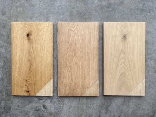

Ik had specifiek 'real life' foto's gezocht van Europees eiken en daarmee vergeleken. Niet met de standaard kleine staaltjes die je meestal op webshops ziet.
Bekijk bijlage 117196
Dit is totaal anders dan wat ik heb ervaren en ook lees op internet...

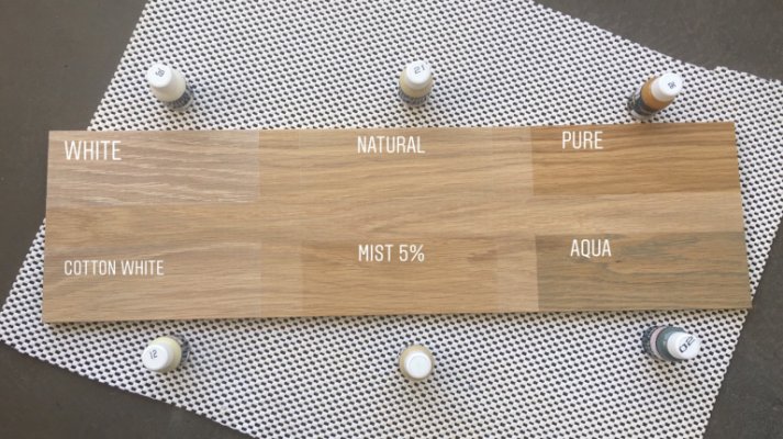

The color "Cotton White" has the highest pigment load when comparing those four white colors.
Cotton white is dus veel witter dan normaal White.
ik heb 3 white versies geprobeerd, White 5%, white en cotton white. En de witheid is ook in die volgorde.
Mist 5% heb ik ook geprobeerd, de kleur is een beetje bruinig, taupe kleur.
Ik heb nog 5 kleuren over, white, white 5%, mist, pure en natural... Zal zelf eens een eikenplankje door de VVD bank duwen en 5 vlakken maken. en die plaatsen

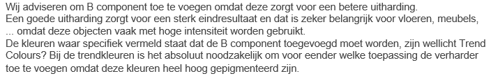

heb ondertussen antwoord van Rubio die dat bevestigt en ook verklaart waarom sommige van mijn flesjes dat stickertje hebben:
klopt inderdaad dat ik het stickertje op trend colours tegenkwam maar die link had ik zelf niet gelegd.
het gaat dan inderdaad echt om felle kleuren
zie
