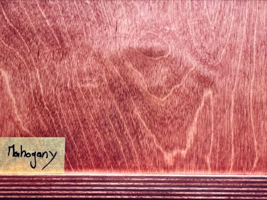

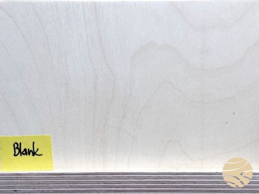

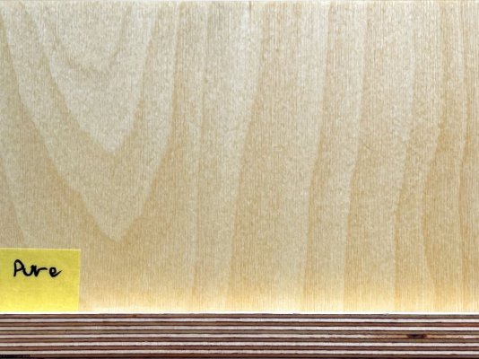

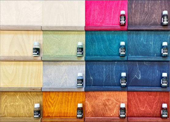

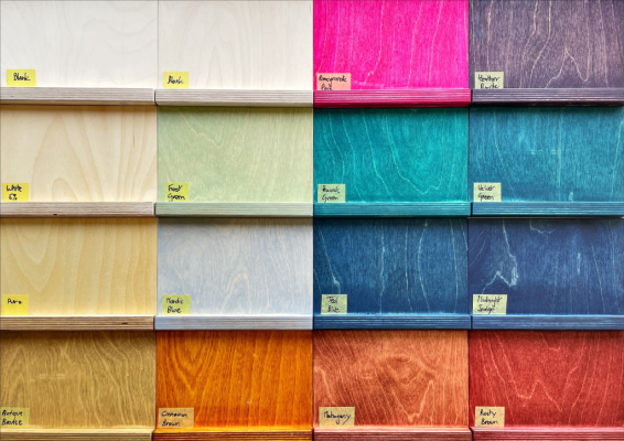

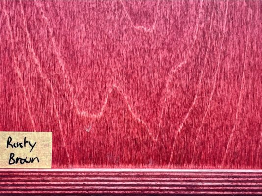

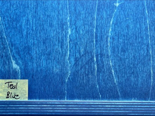

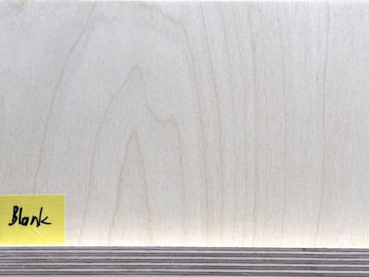

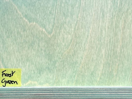

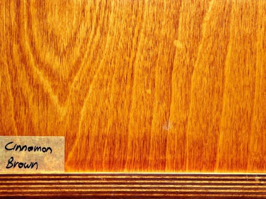

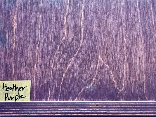

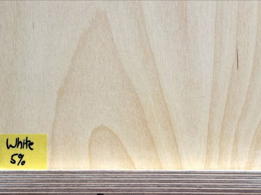

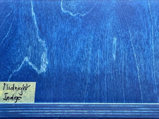

voor een nieuw project (easy•rocker•v2.0 schommelstoel in “massief berken multiplex”) wil ik wat zotte kleuren Rubio Monocoat Oil Plus 2C op berken multiplex gebruiken.
de RMC website en kleurkaarten bevatten enkel kleurstalen op eik, dus maar zelf aan de slag gegaan om het effect te zien.
wat 20ml flesjes besteld en staaltjes gezet op stukjes 3mm berken mpx met een stukje kopse kant van een 18mm plaat op gelijmd.
staaltjes zijn enkel component A, zonder activator. heb het allemaal nogal snel gedaan en niet echt goed geschuurd waardoor er plekken zijn waar de olie niet opgenomen is, maar het geeft wel een goed idee, denk ik.
fotos zijn in daglicht.
hier alvast overzichtsfoto's. ik zal in volgende posts de individuele kleuren posten.

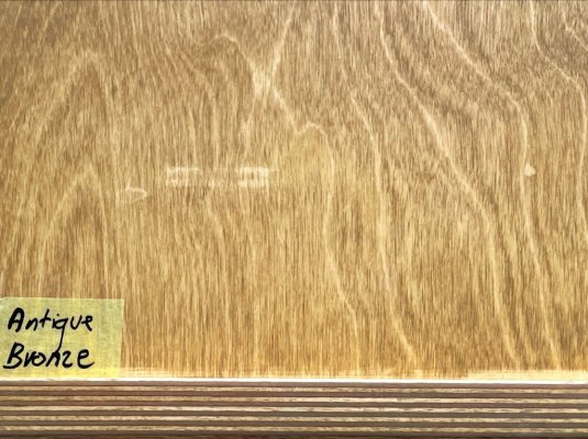

jorisvh
blank = onbehandeld
    225,6 KB · Weergaven: 56
    124,1 KB · Weergaven: 39
    158,6 KB · Weergaven: 45
    137,5 KB · Weergaven: 47
    199,5 KB · Weergaven: 47
    230,3 KB · Weergaven: 36
    246,5 KB · Weergaven: 35
    268,3 KB · Weergaven: 32

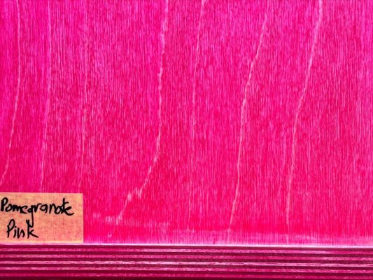

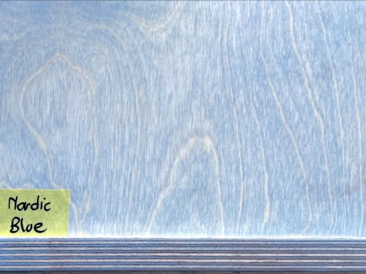

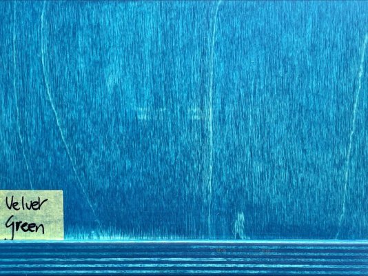

jorisvh

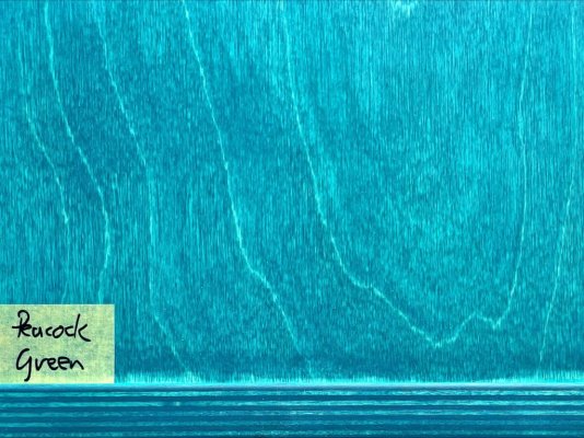

en nog wat kleurtjes
    158,3 KB · Weergaven: 33
    200,9 KB · Weergaven: 30
    232,3 KB · Weergaven: 30
    255,6 KB · Weergaven: 30
    214,3 KB · Weergaven: 30
    237,8 KB · Weergaven: 29
    159,3 KB · Weergaven: 31
    241,6 KB · Weergaven: 63
jorisvh
Da’s een leuk palet aan kleuren zeg(y). Moet wel iets creatiefs mee te doen zijn. Je brengt me op ideeën:unsure::cool:.
ja, ik vind het ook goed gelukt en ga er zeker wat mee doen.
op eiken zou ik de maffe kleuren persoonlijk zonde vinden.
berken mpx heeft wel een mooie tekening maar wordt snel saai omdat die er door te weinig contrast niet goed uitkomt. dat is met deze kleurtjes wel opgelost 😳
jorisvh
En ben je er al uit welke je voor de stoel gaat gebruiken?
nog niet helemaal.
ik neig naar het frame natuurlijk houden (white 5% geeft beste effect, vind ik. pure is wat te geel) en de grotere vlakken (zitting en/of rug en/of armsteunen) in een popkleurtje. misschien zelfs verschillende kleuren voor verschillende onderdelen. sommige kleuren passen echt goed samen vind ik.

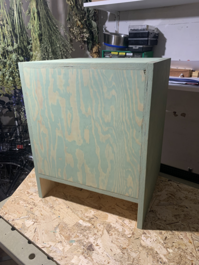

Ik ben hier via Google op terecht gekomen omdat ik een kastje heb van Pools grenen multiplex die ik wil kleuren met rubio monocoat. Hartelijk dank voor het overzicht @jorisvh, helpt mij erg bij het zoeken naar een geschikt kleur!
Waarderingen: Tympy en jorisvh
turncoat
27 jun 2022
Gent
@Tympy inderdaad, het waren restjes hout waarmee ik snel een opbergkastje heb gemaakt om in m'n atelier te kunnen opbergen. Heb component A en B apart gekocht (dus de kleine flesjes die dienen als sample).
Dus is direct zo al een sample :) In de toekomst wel eens een gebruiken op een meubelstuk

in mijn ervaring kan de kleur best veel verschillen per hout/multiplex soort.
+1
Heb onlangs een woodmakersday gevolgd en daar geleerd dat je de kleuren ook zelf mag mixen dus je kan echt helemaal finetunen als je wil.
Voor de sterk gepigmenteerde kleurtjes heeft de graad van schuren veel effect (fijner schuren is minder opname van pigment en dus minder kleur).
En ook goed opletten met lijmresten! Had onlangs bij 3-laags vuren meubelpanelen de droogscheurtjes in de knoesten geplamuurd met zaagsel en lijm en dat bleek geen goed plan. Overal waar ik die uitgesmeerd had werd niks pigment opgenomen en dat gaf lelijke blanke plekken.
Ben er met een schraapstaal op tekeer gegaan om het opnieuw ruw te maken en lokaal een 2de laag gegeven. Dat ging dan weer prima. Helemaal geen overgang te zien.
