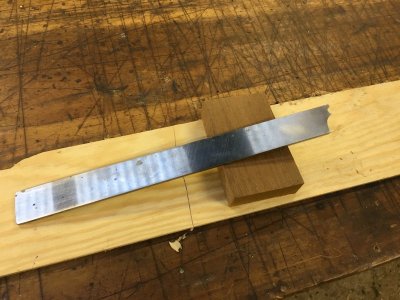

Geen probleem, maar omdat het er aardig wat zullen worden was het de moeite om er even een profielbeitel voor te maken. De werking ervan is half schrappend, half snijdend,het profiel word hiermee in één enkele beweging aangebracht:D

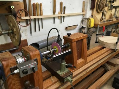

Even mijn draaibank omgebouwd naar een gereedschapsslijpmachine, dit in combinatie met een stuk oud HSS+ schaafmes en een kwartiertje tijd waren de ingrediënten voor een werkend stuk gereedschap.

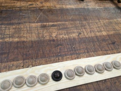

Voorlopig zijn er al 12 stuks gevraagd en gedraaid, deze hebben inmiddels ook al een gepaste kleurtje gekregen ook, na het drogen nog een laagje was erop en ze kunnen geleverd worden.

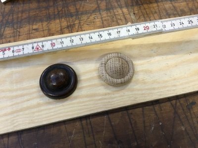

Oud en nieuw naast elkaar.
De "profielbeitel"
De "gereedschapsslijpmachine" in vol ornaat.

Een kwartiertje later.
En met een kleurtje erop ziet het er zo uit.

André, welk slijpwiel gebruik je hiervoor? Ik neem aan dat je tijdens het slijpen veel koelt met water omdat anders het staal ontlaten wordt.

Dit roze wiel ziet er uit als edelkorund (aluminiumoxide). HSS, zoals hier gebruikt wordt, wordt trouwens lang niet zo snel ontlaten als gewoon staal, zelfs als het blauw is wordt het niet zachter.
Is de oude rozet ook uit eikenhout? Het ziet er qua hout nogal verschillend uit.

Die rozetten zijn knap gemaakt. Mijn oog viel echter meer op die draaibank... Heb je die bekisting zelf gemaakt Tuoh en dan enkel functionele samen verzameld en geassembleerd?

Ik sluit me aan bij genyn, die rozetten zien er goed uit maar die draaibank van je vind ik echt top man.
En gezien je vorige werkstukken zoals bijv de trapdraaibank zou het me verbazen als deze niet selfmade is.

Zoals Juriaan al aangaf is de steen inderdaad een edelkorund, deze stenen geven een koel slijpbeeld bij HSS, koelmiddel is dus niet nodig. Zowel oude als nieuwe rozetten zijn gedraaid uit eiken kopshout, maar bij het "origineel" zitten er al .tig lagen boenwas op, alle poriën zitten mooi dicht hier. Als ik een paar laagjes was aangebracht heb op de nieuwe gaat er geen verschil meer te zien zijn.
Deze draaibank is inderdaad ook een eigenbouw, al heel wat jaartjes geleden overigens. Zal eens wat foto's bijeenzoeken van het bouwproces en deze in een nieuw topic plaatsen ter inspiratie:p

De vlakke) steen is 6mm dik (of dun) en heb de transformatie van vlak naar bol aangebracht met een "duivelsteen" maar kan ook met een diamant dresser. Het is een klusje van niks, duurt hooguit 30 sec:D Deze stenen zijn niet bedoelt om op de zijkant te gebruiken, maar het loopvlak kan je allerlei vormen meegeven. De steen zat origineel als reserve bij een zaagkettingslijpmachine, maar daar ga ik hem toch nooit meer voor nodig hebben:p
Mijn traaglopende bankslijper waar langs de ene kant een CBN wiel opzit heeft aan de andere kant een brede witte steen zitten, hier heb ik één van de hoeken opgerond zodat ik ook grote(ere) radiussen makkelijk kan slijpen.
