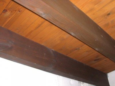

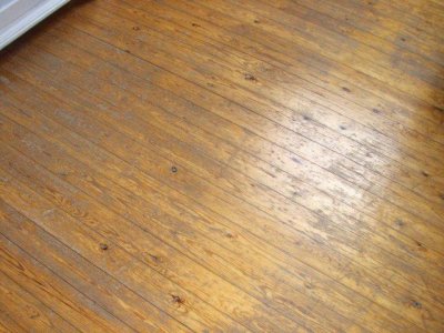

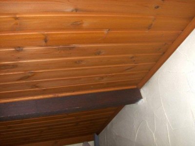

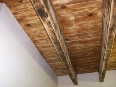

Sorry voor de laattijdige reactie, en allen bedankt om mee te denken. Ik heb er ook een weekendje over nagedacht ( nog andere dingen gedaan ook , natuurlijk) en er zijn een paar machines die afvallen wegens hun gewicht en/of te onhandig. De kleine Festool bandschuurmachine weegt 3,8 kg, en de Metabo lakfrees lijkt me ook geen pluimgewicht. De Ras 115 zit met zijn 2,3 kg ook aan de hoge kant.
Ik wil wel even verduidelijken dat de afwerking niet perfect vlak moet zijn. Bijkomende moeilijkheid - buiten het boven het hoofd werken- zijn vooral de vele hoeken en kanten.
Ik heb een aantal schuurmachines , deels gekocht en een paar van onze zoon gekregen wegens zijn vertrek naar de USA.
Ben dus in het bezit van een Metabo 150 exc.machine met dubbele uitslag, de Makita 5021, een zware Bosch bandschuurmachine ( 20 jaar oud) de Festool DTS 400 , nog een oude AEG vlakschuur ( 30 jaar ) , en een Metabo delta zonder stofafzuiging.
In de praktijk grijp ik voor grote oppervlakken naar de Metabo 150, en als het wat kleiner wordt naar de Makita.
Nadeel van de excenters en ook anderen is dat je ,zogauw je met de schuurrand een hoek raakt , de flodders ziet rondvliegen.
Daarom dacht ik aan de kleine Rotexen , die een beschermzool hebben zodat het schuurpapier langer heel blijft.
Een paar fotos om één en ander te verduidelijken.020.jpg023.jpg026.jpg028.jpg
