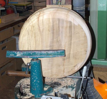

Ik was een schaal aan het draaien wat 40cm doorsnee moest worden.
Scheur zag ik zitten, maar dacht, gaat wel goed, niet dus.
Opeens zag ik een stuk hout royaal langsvliegen.

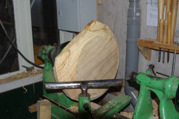

Klopt jan.
Ik had hem op de kopdraaibank zitten, je staat er dan recht voor.
Naar mijn idee moet het hout wat eventueel los komt niet mijn kant op komen
De bank bleef trouwens probleemloos staan.

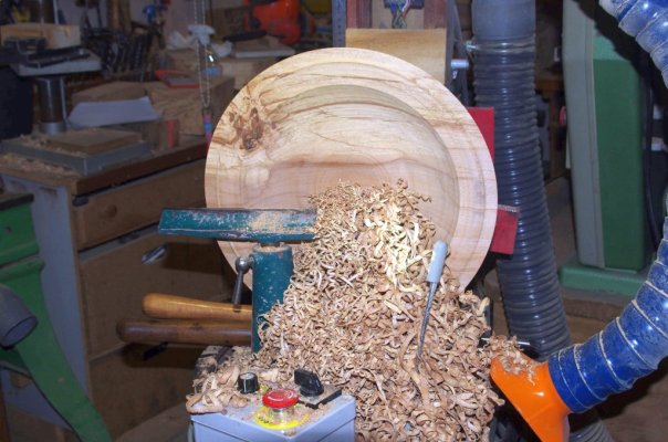

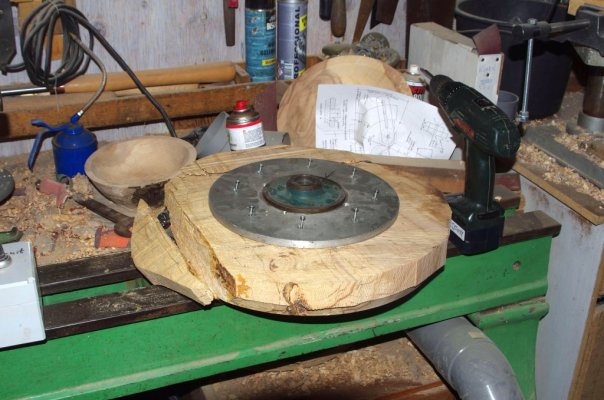

Ik heb de schroefplaat wat opgeschoven en wilde weer verder gaan draaien, maar had nu iets te weinig centerhoogte.
Toen de schaal in wording op de Kirchner gezet, even wat afgedraaid en weer terug naar de Ficeroy
De schaal zit nu op 38cm doorsnee
