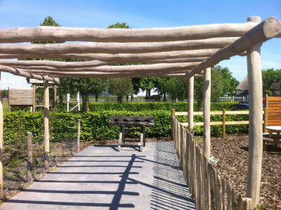

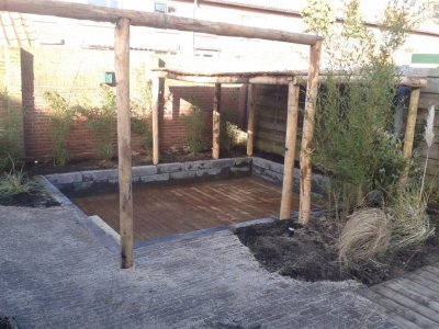

Ik heb ervaring met verbindigen in geschaafd hout, maar welke technieken worden er toegepast voor rondhout?
Het project dat ik voor ogen heb, is een pergola (4x3) van robina palen, alles behalve recht dus.
Wat is de meest stevige verbinding voor de liggers aan de staanders te bevestigen: aan de zijkant met draadstang en moer (foto 1) of op de staanders met inkeping (foto 2) of nog een andere methode?

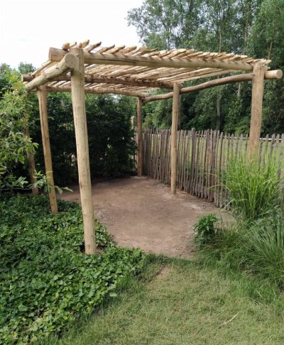

Het is kastanje geworden i.p.v. robinia. Palen 1/3 in de grond met gestabiliseerd zand en liggers met M12 draadstang verbonden aan de palen. Voor het dak heb ik kastanje afrastering gebruikt die ik heb laten overgroeien met klimplanten, heerlijk schaduwplekje in de zomer.
Dit is een foto net na plaatsing vorig jaar:

Ziet er strak uit Olivier. En stevig ook lijkt me. Dankjewel voor je antwoord. Ik ga aan de gang.
