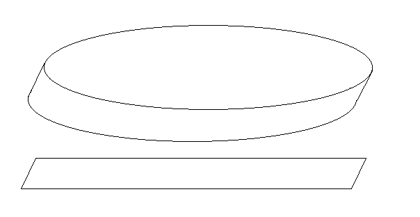

Nu kwam ik op het idee om het een beetje speels te doen, een verjongde rand, maar dan aan de ene kant aan de onderkant van het blad, dus dat de bovenkant groter is dan de onderkant, en aan de andere kant net andersom, dus dat de schuine zijde aan de bovenkant zit.
Zie deze schets. De doorsnede ziet er dan uit als een parallellogram, vandaar de topic-titel.
De vraag: hoe zouden jullie dat aanvliegen?
Ik zat zelf te denken om eerst met de cirkelzaag en/of decoupeerzaag de contouren te zagen en daarna met mijn Makita bovenfrees met kantelvoet, met een constructie waardoor de kanteling altijd dezelfde kant op gaat, dus niet 'meedraait'.
