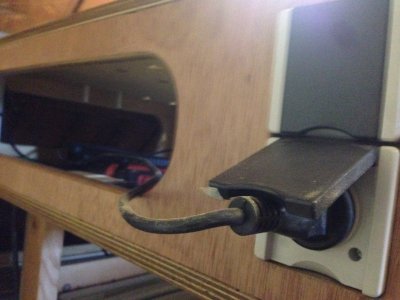

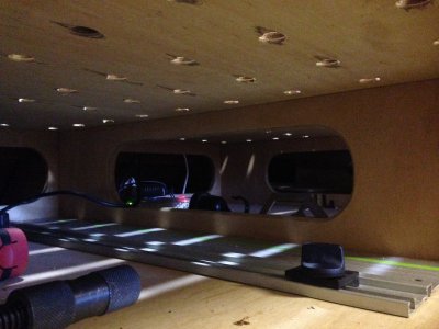

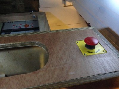

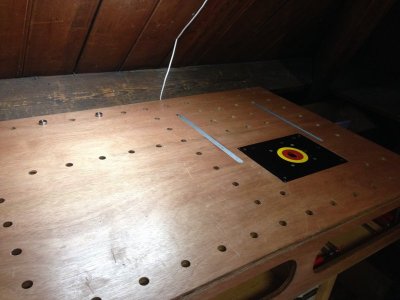

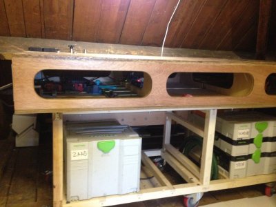

Toevallig heb ik net een compact paulk bench gebouwd en zelf in gebruik genomen. Ik heb 18 mm meranti multiplex voor al het materiaal gebruikt en het geheel met 8mm deuvels aan elkaar gezet (ipv de kreg schroeven) De bouwtekening heb ik niet gekocht maar het eindresultaat lijkt sprekend. (credits naar meneer paulk) Heb er ook een frees ingehangen. Modificatie die ik heb gedaan en die wellicht de moeite waard is is de stroom voorziening. Rondom heb ik Stopcontacten geplaatst. (grijze waterdichte buitencontacten) Twee dubbele aan de binnnezijde, één aan de buitenzijde en een laatste die via een noodstop geschakeld wordt. Aan die laatste schakel ik de frees dan ook. Het eerste stopcontact wordt gevoed door een stekker met 5 meter rubber kabel. Mijn werkbank moet mobiel zijn maar daarmee bedoel ik rondrijden in de werkplaats. De auto gaat hij nooit in dus hij staat op een onderstel van balkjes en zwenkwielen. Waar het eerste gat moet? Goed dat je het parf systeem gekocht hebt. Ik had zelf een systeem uitgedacht maar dat werkte niet. Gaten zien er visueel mooi uit maar perfect uitlijnen kan je vergeten. Maak voor het eerste gat even een tekening. Je moet ook plannen waar de gaten komen zodat ze niet in de ribben van de werkbank vallen. En je wil het geheel ook nog een beetje knap uitlijnen met de frees. Een tekening is dan handig. Voor e t-tracks. Ik gebruik de A variant van Baptie. Deze is wat minder hoog zodat er nog wat overblijft van het werkblad van 18mm. Tracks zijn net zo goed maar er passen geen festool klemmmen en 8mm bouten in. (wel 6mm) De uitsparing voor de freesplaat heb ik met een kopieerring gemaakt. De ring vereist een mal die een paar mm groter is dan de plaat. Ik maak een mal van latjes mdf die ik strak om de plaat leg en voeg er dan een strookje ter dikte van dat verscil aan toe om de mal iets groter te maken. Zonder meten krijg je dan een strakke mal. Met een flush bit zou het mij niet lukken omdat mij freesplaat een groef vereist. Op deze richel ligt de plaat.
Succes met bouwen. Mooi project.
wijn
11 feb 2016
De foto's
Hi Deze,
Maar natuurlijk. De foto's zijn niet ideaal De werkbank heb ik gebouwd met het oog op mijn nieuwe werkplaatsje. (over een maand of drie is het zover) Die is wat ruimer bemeten dan de zolder waar ik nu 6 vierkante meter met de wasmachine en droger moet delen. Daar paste de oude 120x60cm bank beter.
