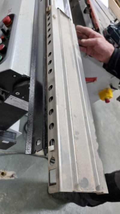

Wij hebben op ons hobby centrum een robland combi machine. De loopwagen liep stroef en deze hebben we gedemonteerd en helemaal schoongemaakt.

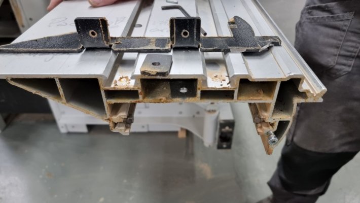

Deze loopt op een slede met kogels. Zie tweede foto. Nu moeten we deze monteren en we lopen een beetje vast.
Op zich is het niet zo'n probleem, in de basis is het de kogels erin aanbrengen en dan de loopwagen erover schuiven.. De gaten zitten keurig om en om dus je kunt per kogel aanbrengen en de loopwagen iets eroverschuiven.
maar.... het is vooral de positie van de loopwagen en de slede tov de tafel. Hoe en waar begin je. Eens gemonteerd lijkt de slede niet meer van positie te kunnen wijzigen.
Is er toevallig iemand die ervaring hier mee heeft en ons wat van advies kan dienen?
10.406
3.782
Vier kogels op de hoeken er in. Dan kan je met wat kracht de slede op de gewenste plek duwen. Dan kan je terug en de rest vullen.
