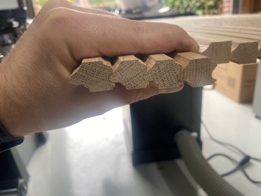

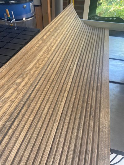

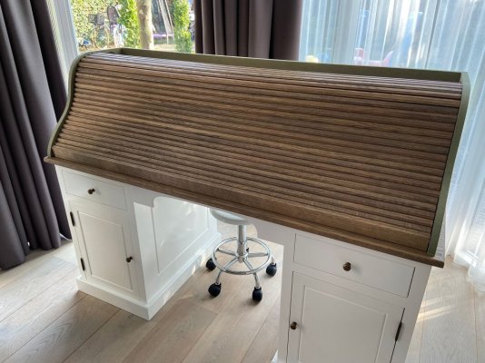

De uitdaging was (een jaar geleden) de juiste freesjes zien te krijgen. Uiteindelijk heb ik iets van Rockler besteld en over laten komen uit de US - dat zijn deze: https://www.rockler.com/tambour-router-bit-set
De opties hier in nederland/europa waren er niet of niet mooi.

Ziet er mooi uit! Zou ook wel graag een filmpje willen zien hoe dat allemaal rolt ;)

niks nodig van Rockler maar gewoon halfronde latjes op een stuk stof lijmen, aan onder- en bovenkant een profieltje frezen dat in een groef kan glijden

Dank voor je antwoord en een slim idee om een remkabeltje te gebruiken, ziet er mooi uit. Wel veel werk om het te maken, maar zoals ik al zei, het ziet er erg mooi uit. Het vrezen ziet er ook slim uit, ik heb weinig zin om dure vrezen (Rockler) te kopen die ik zelden ga gebruiken. Een bol en hol freesje geeft ook mooie resultaten.
