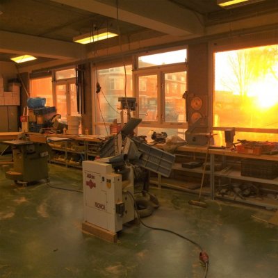

Hieronder zijn de 2 machines te zien. En een stuk van m`n gedeelde werkplaats. In super mooi zonlicht! Heel fijn zoveel natuurlijk licht!
En ja.. er ligt gevaarlijk een kabel door de ruimte.. en ja.. ik werk niet echt stofvrij.. haha.. met een stofmasker is het voor nu goed. Goede stofafzuiging en kabel wegwerken staat nog op m`n verlanglijstje.. maar "helaas" te veel opdrachten dus eigenlijk niet echt veel tijd om m`n werkplaats te optimaliseren.
