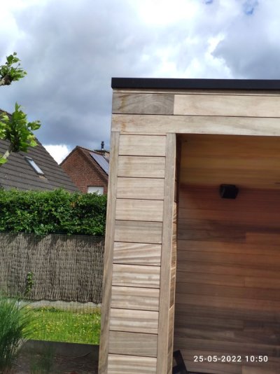

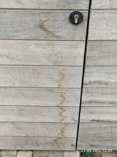

Hallo,
Enig idee wat die roestige vlekken zouden kunnen zijn?
    118,5 KB · Weergaven: 39
    87,5 KB · Weergaven: 40
7.120
1.942
Zal dus door de regen komen.. Dit trekt wel weg zeker?
kan ik niet garanderen
zeezout is een concentraat dat na verdamping overblijft
daar moet je heel wat water over gooien eer je het weg krijgt
vraag het maar aan de puniciërs nadat de romeinen carthago onder het zout bedolven hadden
als het volledig op de buitenzijde zit, kan je het wegschuren

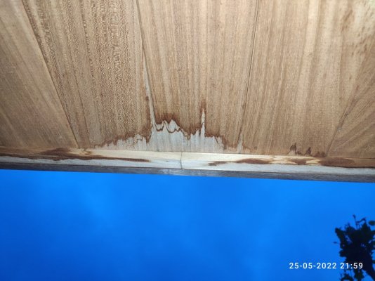

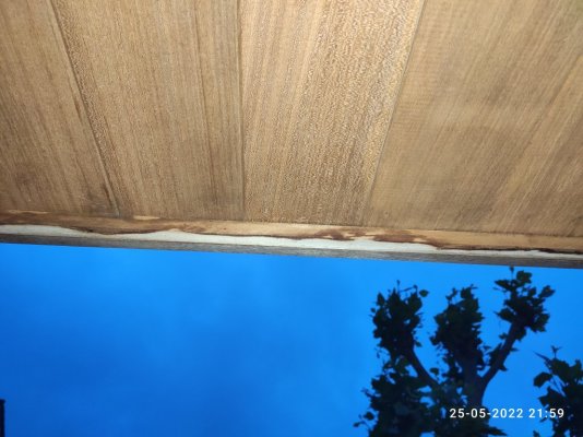

En kan daar iets aan gedaan worden? Komt dit door slecht hout? Slechte plaatsing?
Het plafond van de overkapping (thermo ayous) vertoont ook vochtplekken.

Het zijn zo te zien regenvlekken. Het hout is onbehandeld neem ik aan?
Je kan het waarschijnlijk weg halen met ontweringswater of zelf maken van oxaalzuur.
Maar als je het schoon hebt, en je behandeld het hout verder niet, dan is de kans groot dat het later weer terug gaat komen door het inregenen.

Daarnet met wat schoonmaakazijn, warm water en een spons het plafond bewerkt. Lijkt goed weg te trekken.
Misschien ook eens proberen op een klein stukje padouk dan.
