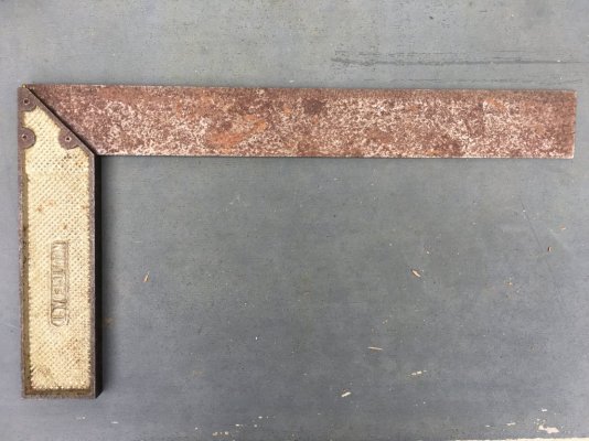

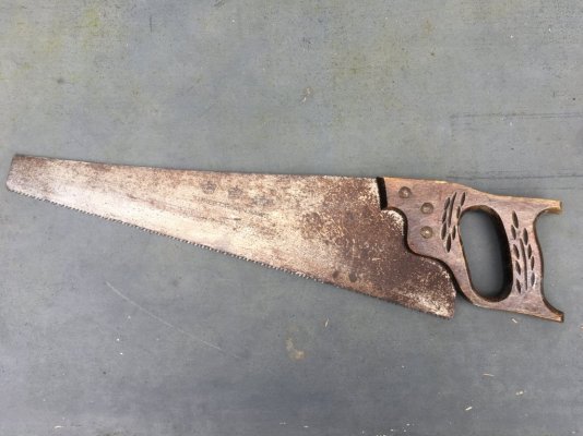

Goedemiddag! Snel even netjes voorstellen: ik ben Bas, woon in Haarlem, en sinds kort wat meer bezig met houtbewerking. Doe momenteel een introductiecursus en zal als eerste projectje een moxon vise bouwen. Hierdoor ben ik enthousiast de schuur ingedoken om eens te inventariseren wat ik allemaal al heb liggen.
Zo vond ik een Three Crown handzaag en een Nooitgedagt winkelhaak die nog van mijn opa zijn geweest.
Beide flink roestig; mijn vraag is dan ook- kan ik deze rustig met een schuurspons / ijzerborstel te lijf gaan? Of maak ik dan meer kapot dan lief is?
Alvast bedankt!

Er zijn bepaalde chemicaliën die roest oplossen. Dat is vaak handiger dan roest wegschuren, want dan neem je ook 'gezond' ijzer mee. HG bv maakt 'HG roestverwijderaar'.
Bij de zaag moet dan wel het handvat los, want die nattigheid is niet goed voor een houten handvat uiteraard.

In een badje citroenzuur, gewoon bij de drogist te krijgen en niet giftig. Oplossen in water, spullen een Nachtje laten weken en dan eventueel even poetsen. Hardnekkige roest nog een nacht met een vers badje laten weken.

Allen dank voor de antwoorden! Zal de WD40 en staalwol proberen omdat het direct voorhanden is. Mocht het nog nodig zijn doe ik ze in een citroenzuur badje.
Ik zal me ook even gaan inlezen in het scherpen van de zaag. Stap 2 ;).

Ik zou niet direct kiezen voor staalwol, tenminste niet voor ik wist of de beeltenis op de zaag geëtst of opgedrukt is. Het zou immers zonde zijn om dat mooie logo weg te poetsen. Eén van de andere oplossing zou in dat geval meer voor de hand liggen.

Voor de winkelhaak: ik zou eerst nameten of die wel echt 90 graden is. en alle smalle kanten wel recht zijn. Indien je aanslagkant , de smalle kanten van het dikkere balkje, wat bol staat ga je bijvoorbeeld nooit nauwkeurig meten, de meting is dan zelfs niet reproduceerbaar.
Bij de minste afwijking zou ik de dunne lat eraf zagen en voor andere dingen gebruiken. Slechte winkelhaken vernietigen, anders maak je kans dat je steeds weer slechte werkstukken maakt.

Ben voorzichtig langs het logo gegaan en de ergste roest weggekregen. Zou het citroenzuur het logo ook niet aantasten?
De winkelhaak ziet, op een klein braampje na, recht uit! Maar zal de komende tijd het dubbel meten.
