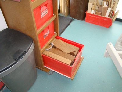

Rode systainers, dat klinkt als vloeken in de (Festool) kerk;););)....maar de plastic bakken op deze foto had ik al vóór de systainer werd uitgevonden:
Het zijn magazijnbakken die ik begin jaren '70 heb gekocht, in allerlei formaten. Op de zijkant staat "Schäfer Kasten", ze zijn onverwoestbaar. Ik gebruikte ze in de werkplaats, maar ook voor speelgoed van de kinderen etc.
De grootste zes stonden een tijdje op elkaar gestapeld in mijn huidige werkplaats, maar dat werkt natuurlijk niet. Dus heb ik van mdf een soort ladekast gemaakt. De bakken staan op een mdf blad met een opstaand randje, het blad rust op metalen ladegeleiders:

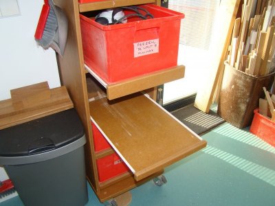

Als het blad eenmaal is uitgeschoven, kun je de plastic bak er gewoon afpakken:

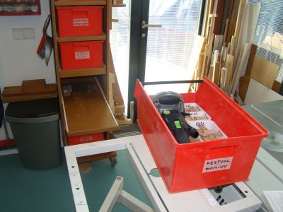

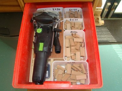

In één van de bakken zit de Festool Domino, die ik (zonder snoer, en zonder systainer) op Marktplaats vond; de domino's zijn gesorteerd in witte plastic bakjes van de afhaal-Chinees:

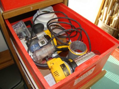

Een andere lade bevat een bovenfreesset van DeWalt, en wat freeskoppen van de Minimax:
In de overige laden zitten resten hout, waar ik (nog) geen afscheid van kan nemen...:

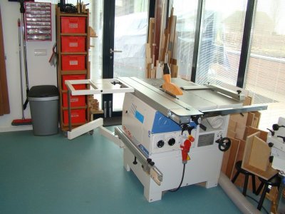

De kast is van 19mm MDF, de voetplaat 22mm, en zit met lijm en lamello's in elkaar. De kast is verplaatsbaar dmv zwenkwielen. Alle randjes zijn afgerond met een 3mm afrondfreesje. Na wat schuurwerk heb ik hem tweemaal in de hardwasolie gezet. Het is een handig kastje, ik ben er blij mee.
